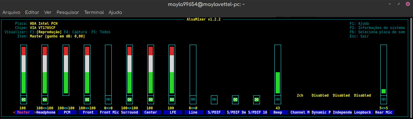

Certo, no terminal digita alsamixer e print screen. Como fizemos configurações e códigos diferentes, podem ter alterações lá.

Por exemplo uma coisa que eu faria ae no alsa seria, apertar o “M” para mutar tudo, depois eu ia desmutando Master, Headphone e Surround(pois li que este representa a entrada verde de trás do computador). Outra coisa, indo mais para direita, do lado do rear mic, não teria a opção Auto-Mute Mode?

Eu vou mutar todos e ir desmutando pra ver o que acontece, e depois te mando um resultado (se você já me chamar no discord). Não tem a opção do auto-mute, com o @dev_null sugeriu habilitar ou desabilitar.
