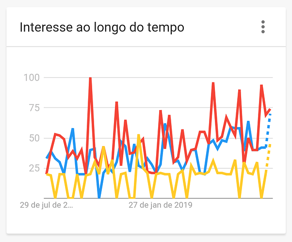

Segundo o Google Trends a preferência está assim:
  • Vermelho é o Flatpak
  • Azul é o AppImage
  • Amarelo o Snap
Ps. Tá concatenado por causa da tela do celular mas essa é a variação ao longo dos anos

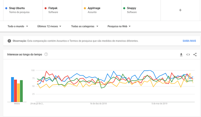

Acho que depende um pouco de como se joga a pesquisa.

Sim, eu não coloquei snappy por ser uma expressão bem comum em inglês e ser um app relativamente famoso no universo Mac OS X e snap ubuntu porque geralmente puxa mais pro lado server também, em ambos os casos causaria ruídos nos resultados
