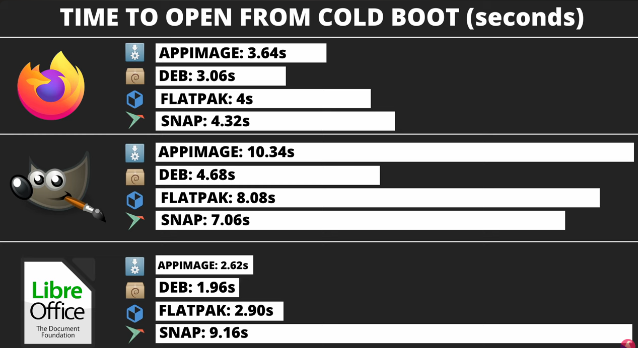

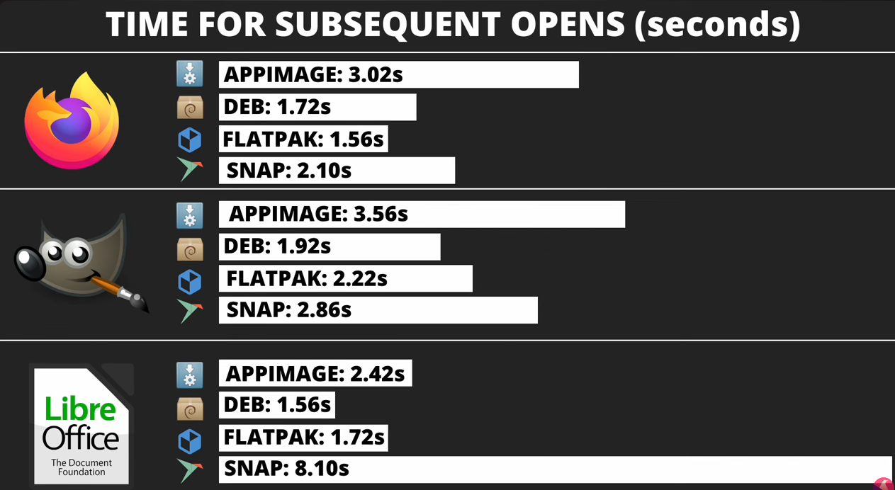

Apesar dos resultados péssimos do Snap, acabei de instalar o Spotify que oficialmente é a versão Snap a suportada, porque simplesmente a versão Flatpak não abre mais no Wayland aqui no KDE Neon. Ambas versões, são lentas, mas o Snap tá funcionando!

Não achei os resultados do snap péssimos não, com a exceção do LibreOffice. Uso o LibreOffice em snap e acho que a Canonical precisa dar uma atenção a ele. É o único snap ruim com o qual eu me deparei desde que a Canonical consertou o Firefox.
Essa lentidão vem do fato de o Spotify ser feito em Electron, o que o faz ser um minibrowser com melhor integração com o sistema. A portabilidade dos apps feitos em Electron é ótima, mas o desempenho é péssimo. Não há muito o que o snap e o flatpak possam fazer pelo desempenho do Spotify.

O difícil é convencer a TDF a manter o LibreOffice em snap . Pelo visto ela prefere ter mais dor de cabeça lidando com um .deb em vez de lidar com um snap
A Canonical terá de consertar o LibreOffice por bem ou por mal, tendo em vista que o Ubuntu Core Desktop será lançado no próximo ano. Enquanto isso não ocorre, a versão flatpak permanece sendo melhor.
