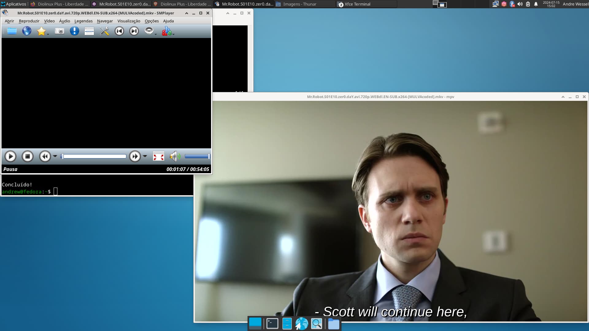

No fedora XFCE, mídias como mp4 estão rodando com parole mesmo setando nas preferências para rodar com mPlayer ele não vai, só que daí aparece uma mensagem de erro dizendo para configurar o caminho em preferências

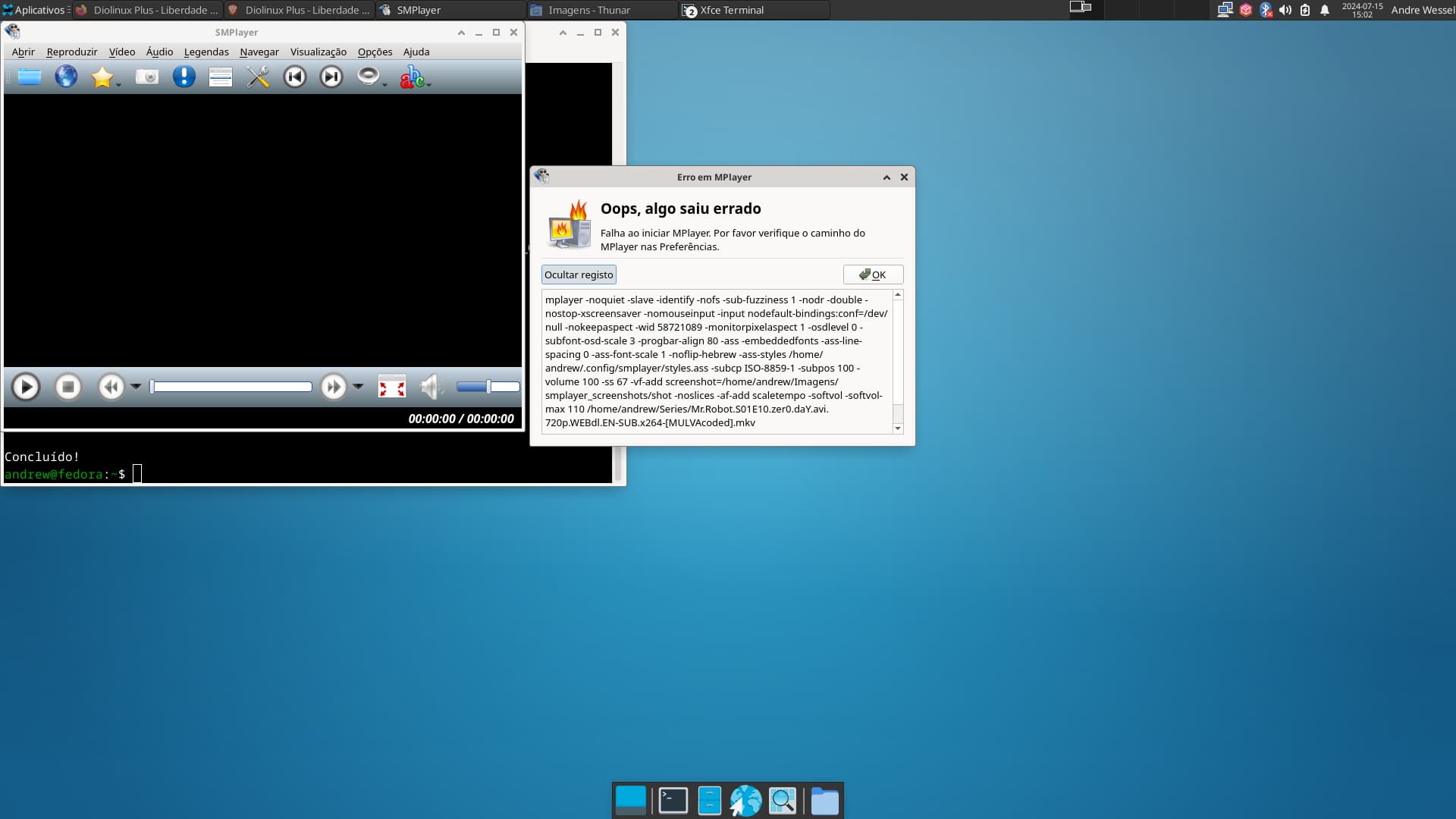

Edit: o que a mensagem de erro (no print) tá avisando é isso mesmo. O SMPlayer não tá achando o MPlayer ou outra engine, por isso tá abrindo com o Parole. Faz o que recomendei no paragrafo acima, olha qual a engine ele tá usando por padrão. Se não tiver nenhuma instalada, recomendo usar o MPV ao invés do MPlayer, o MPV é bem mais atualizado e tem um desempenho melhor. Uso essa dupla (smplayer + mpv) a anos sem qualquer problema, funciona muito bem!
