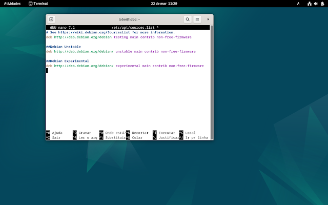

Testing + Unstable? Seria utilizar ambos os repositórios? Poderia dar um exemplo de como ficaria o sourcelist? ![]()
Sim, seria possível usar os dois repositórios. E é preciso configurar para que o APT use o Testing por padrão ao invés do Unstable. Tem mais sobre isso aqui:
https://wiki.debian.org/pt_BR/DebianUnstable#Eu_posso_usar_pacotes_Sid_na_.22teste_.28testing.29.22.3F
Mas qual seria realmente a vantagem de utilizar desse modo em vez de habilitar somente a sid?

Só que eu não uso o experimental, mas tem algumas coisinhas que você tem fazer pinar o apt , para evitar um auto-upgrade, que serve para dizer o apt a prioridade de cada repositório e também o preferences
Já fiz nunca tive problemas testing+sid
