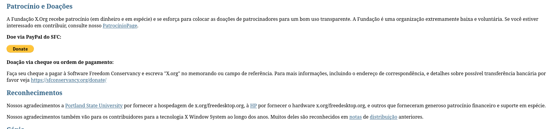

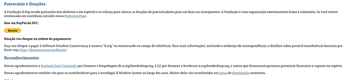

E olha o cenário: existe um mercado de milhões em volta disso tudo? Mas o pessoal do X.org está praticamente mendigando financiamento. No fim das contas, amor ao projeto não põe comida na mesa.
Não é uma questão de “X11 vs Wayland”. O fato é que o X.org está chegando ao limite, e felizmente temos o Wayland como alternativa em evolução.
