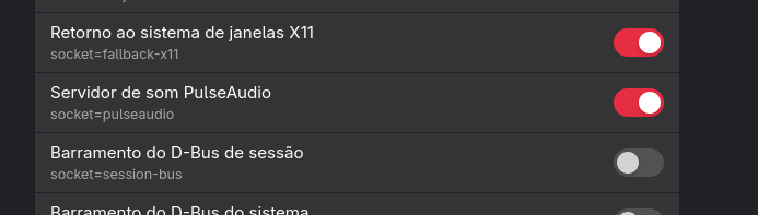

se tiver ai com a flatpak da uma olhada no Flatseal como está as permições dele

Não sei se você ta só rodando o spotify pelo terminal pra ele funcionar, ou foi só primeira vez e resolveu, mas tenta verificar no flatseal se a opção de pulseaudio está ativa
