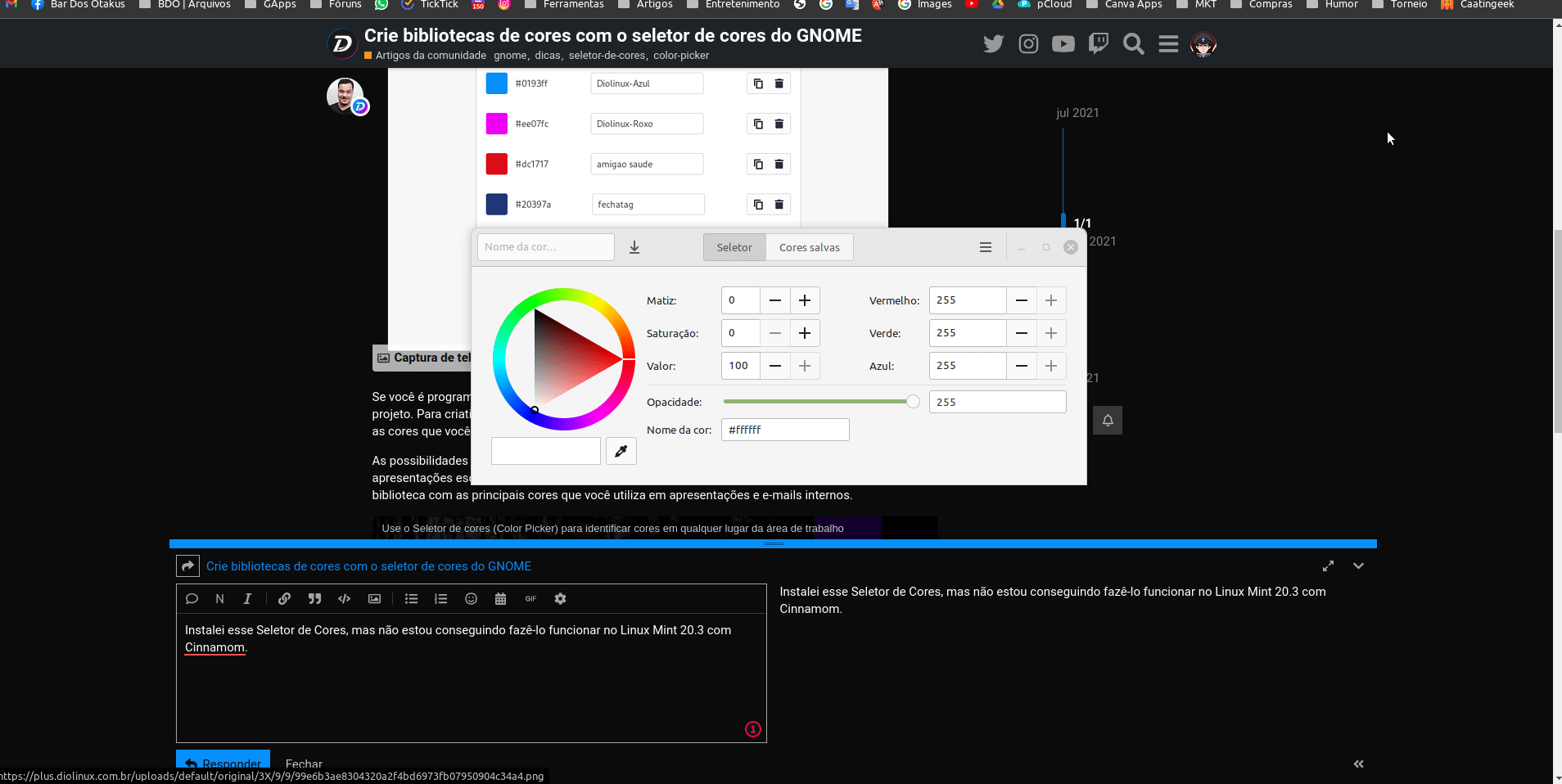

Olá.
Instalei esse seletor de cores, mas não estou conseguindo fazê-lo funcionar no meu sistema(Linux Mint 20.3 com Cinnamom).
Clico no ícone de conta-gotas, mas ele não reconhece nenhuma cor.

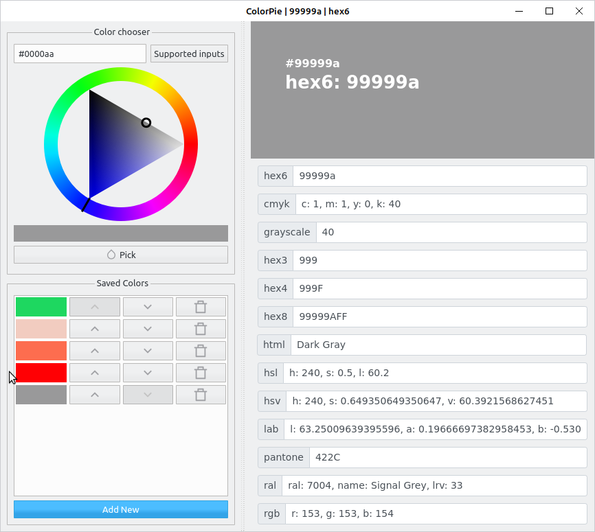

Bom, eu acabei encontrando um seletor de cores chamado ColorPie, funciona aproximadamente como o Seletor de Cores do Gnome, permitindo criar uma paleta de cores e exibindo várias informações sobre a cor selecionada.

O ColorPie foi o único que consegui utilizar sem problemas nesse ambiente.
