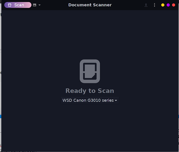

Para aqueles que querem utilizar o um software com mais opções de configurações como corte, multi páginas, rotacionar e etc como o simple scan do GNOME. Provavelmente vc não conseguiu compatibilidade com o Sane e sua G3111.
Também tive esse problema, conseguia utilizar pelo scangearmp2, mas me faltava personalização por ser um software mais limitado. Então achei esse repositório: GitHub - alexpevzner/sane-airscan: Scanner Access Now Easy - universal driver for eSCL (Apple AirScan) and WSD
(Ele está presente no repositório padrão da minha distro (arch), pode ser que na sua também esteja, mas na duvida, ai está o repositório).
Aparentemente, essa impressora utiliza WSD para scanear, e por padrão o Sane não parece implementar esse padrão de scanner. Fazendo com que ela não seja reconhecida.
Após instalar esse projeto, minha G3111 funciona utilizando o Sane em qualquer programa que o implemente.
