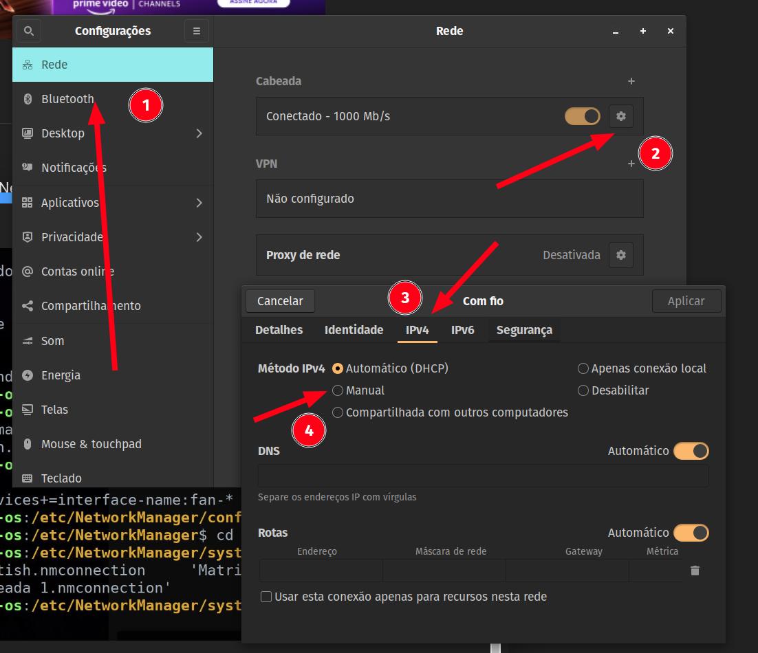

Pela interface, você pode ir no painel de controle, em rede, na engrenagem da sua conexão, ir na aba de IPV4 ou IPV6, dependendo do que você quer alterar, trocar de automático para manual, e adicionar as informações desejadas, semelhante a essa imagem abaixo:
Boa sorte, se tiver mais dificuldades, detalhe melhor o problema por favor.
Abraços!
