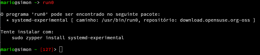

Hoje vi novamente esse post e resolvi testar no Opensuse. O Opensuse não vem com ele instalado.
que surpresa, pensei q opensuse fosse inovador, ate arch vem com run0(se vc usa o script)

Mas é fácil de instalar com apenas um comando. E como visto na imagem, ele mesmo dá a dica.
No seu caso, será que também não é só instalar o ‘systemd-experimental’?
na vdd não, o void usa o runit ao invez do systemd como gerenciador de serviços, mas mesmo assim, vlw mn
Entendi. Então não tem jeito mesmo.
Acho que nunca usei uma distro com runit. :thinking:
