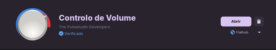

esse é o aplicativo de audio que estou usando
