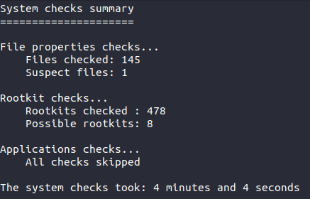

Pesquisei algumas ferramentas de análise e encontrei o chkrootkit e o rkhunter. Fiz análises com ambos e algo me chamou a atenção: o rkhunter sempre tem resultados voláteis, ora diz que há um possível rootkit, ora diz que tem 2, 4, 7, 14. O resultado fica variando o tempo todo.
Fora isso há um outro problema, eu rodei no Ubuntu bugie e os suspeitos “rootkits” são sempre o bugie-panel, o nemo-desktop e o firefox(se ele estiver aberto). Vou postar aqui a análise e algumas screenshots.

Captura de tela de 2021-03-04 12-01-49
Alguém sabe se isso é falso positivo ou se é mesmo algo que eu deva me preocupar?

Não dá para saber, os processos parecem ter nomes de softwares legítimos, mas uma tática conhecida dos malwares são usar nome de softwares conhecidos. Isso é mais comum no Windows, com falsos calc.exe, explorer.exe, etc.
O Budgie é a interface e o Nemo é o gerenciador de arquivos.
Mas os processos estão na /usr, se você não usou root com algo suspeito, teoricamente são processos legítimos.

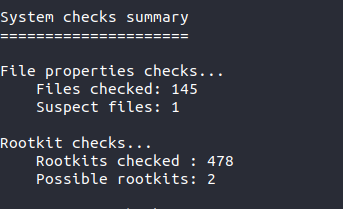

Fiz mais um scan com o rkhunter e os resultados foram:

Dessa vez eu estava usando o firefox e o inkscape.
Dei uma olhada no Google sobres avisos e sem exceção, todos os casos que eu li eram falsos positivos (ou, para ser paranoico, o rootkit se disfarçou de um processo que plausivelmente usaria bastante esse recurso).
O Firefox usa memória compartilhada para se comunicar com os processos separados de cada aba, o servidor Apache para comunicar com processos separados de cada worker, o GIMP, o Inkscape e companhia se comunicam com processos que gerenciam plugins.
Ou seja, o módulo que causa esses avisos programa simplesmente aponta o dedo pra qualquer processo que se comunica com outro processo e diz “Isso é meio suspeito”.
Eu fiz uns testes e removi o diretório do nemo-desktop e o gerenciador de arquivos continuou funcionando. O inkspace só aparece nesses alertas quando aberto. Também removi o diretório do budgie-panel, mas ele era o programa autêntico mesmo, então o painel de navegação sumiu.
