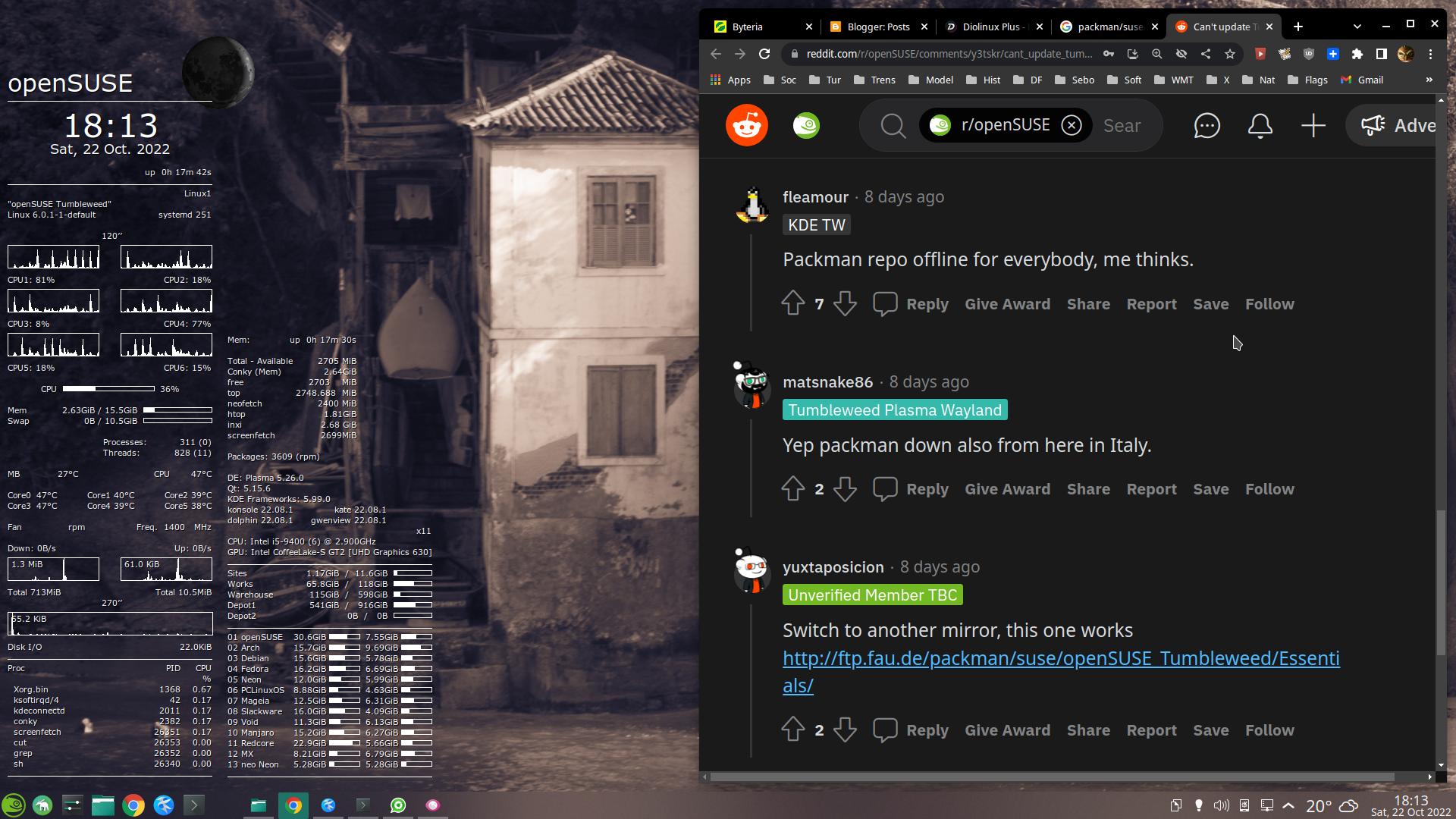

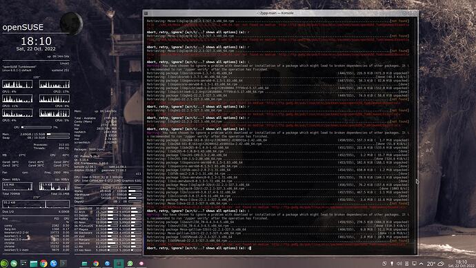

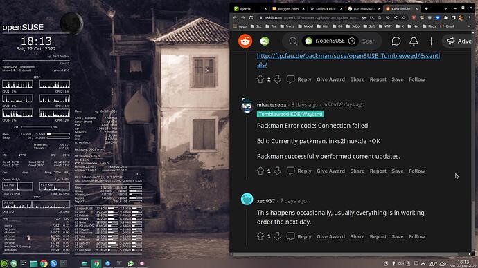

Hoje, foi a vez do openSUSE Tumbleweed fazer sua tentativa de me desanimar:
Googlando as palavras-chave, acabei encontrando registros de vários usuários com o mesmo problema… só que entre 8 e 5 dias atrás:
Isso não me aconteceu no último Domingo (há 6 dias), portanto, a falha do repositório parece ser intermitente.
Não há pressa. Hoje eu só queria adiantar um pouco, para ter o Domingo mais livre. Mas pode ficar para amanhã, ou durante a semana.
