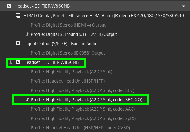

@fastos2016 Sim, testei com o Pipewire no Fedora 35.
Ele funciona com todos esses codecs abaixo:
Como a qualidade dos “HSP/HFP” é horrível, nem fiz muitos testes, mas com os codecs SBC e SBC-XQ a qualidade é excelente e o delay, de acordo com a minha percepção, é zero. Tanto pra ver vídeos no YouTube, filmes e séries nos serviços de streaming ou jogar os jogos que mencionei no artigo, problema nenhum com delay.
Detalhe que, ao selecionar o primeiro codec da lista, ele muda automaticamente para o “SBC”.
Quando eu usava um fone genérico da Multilaser, nunca fiz questão em usar o Pipewire. Mas agora, com esse fone, a diferença na qualidade do áudio, em comparação ao Pulseaudio, é gritante.

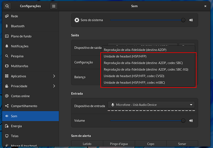

@Jedi_Fonseca uma pergunta, quando você está escutando música e se alguém te liga no Teams por exemplo que é necessário o HSP ele troca automaticamente para utilizar microfone? E quando desliga a ligação ele volta para a melhor qualidade ao voltar escutar sua música? Pois tenho que fazer essa troca manual.

Não testei como Teams especificamente, mas com o Skype no Fedora 35 ele faz a troca automaticamente para o HSP e volta ao A2DP quando a chamada é encerrada. Lembrando que o Fedora 35 utiliza o Pipewire como servidor de som, então não sei como seria em uma distro que usa o Pulseaudio. Vou testar assim que possível. =)

Sobre essa troca automática alguma configuração específica? Pois quando não faço a troca manual para HSF o microfone não funciona.
A única alteração manual que eu fiz foi selecionar o codec SBC-XQ ao invés do “SBC”. Não faço ideia se isso tem a ver.

@Jedi_Fonseca
Nunca testei no Skype somente no Discord e Teams tanto em versões Flatpak, RPM e Web.
E também testei com codecs diferentes conforme aquela lista da imagem anterior

Enfim, entrei no Skype Web e fiz aquele teste de ligação, logo de cara não reconheceu o microfone pois estava no Perfil SBC-XQ, mudei para HSF e entrei na página novamente, microfone reconhecido e realizei a ligação com sucesso. Voltei para o minha música no Deezer e o Perfil continuou no HSF com a qualidade horrível, fui lá e mudei na mão novamente para SBC-XQ.

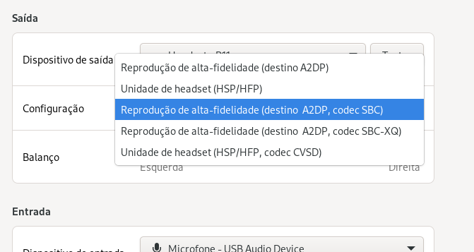

@Osiel Tu pode tentar com o codec aptX. Vai quê…
No Fedora:
sudo dnf install pipewire-codec-aptx
Depois:
É, também não foi. Até instalei do zero no meu notebook o Fedora e não mexi em nada só sincronizei o headphone e fiz o teste do Skype e nada. Percebi que na sua imagem está usando um mic USB, então você não usa o mic do headphone?
No dia a dia eu uso um mic USB. Utilizei o do headphone só para testar mesmo e logo desativei.
