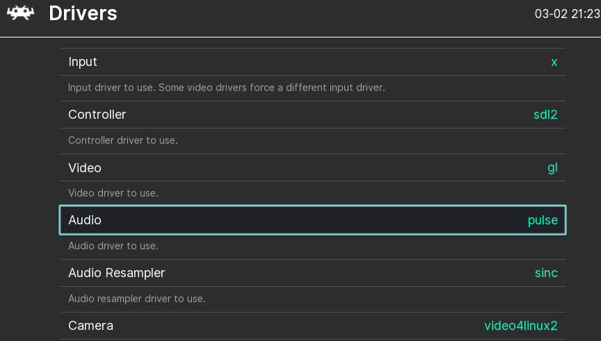

E tem também os drivers que o próprio emulador dá como opção:
O padrão parecer ser pulse
e funcionou bem aqui, testei com o Super Mario World de SNES. Tente usar algum outro.
