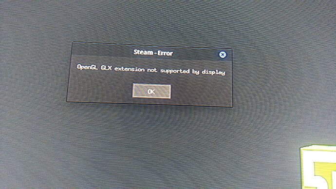

É pessoal, alguma coisa ta muito doida aqui. Instalei o AMDGPU-PRO atravéz do link que o Dio mandou, agora toda vez que inicio o sistema aparece essa mensagem de erro:
Como vocês podem ver, o cinnamon não fica mais em seu modo normal. Ao clicar em “sim” a tela pisca e a mesma mensagem de erro volta a aparecer. Além disso, a Steam nem abre mais, quando eu tento abrir aparece o seguinte:
Ah, e como vocês devem ter percebido, o Print Screen também não funciona mais.
Será que o AMDGPU-PRO pode estar tendo algum tipo de conflito com o driver Open Source que estava instalado antes?
