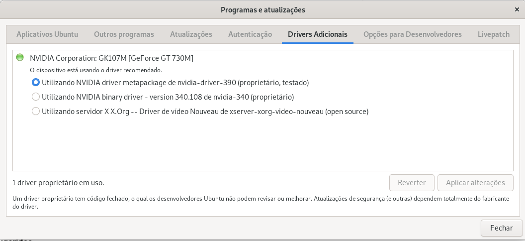

Os Drivers de videos da sua placa estão instalados? são proprietários ou os open-source?

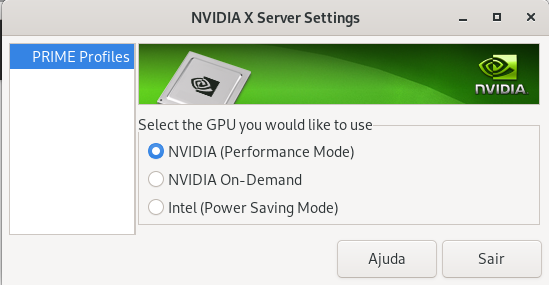

São os proprietários. Os mesmos que usava no 19.10. Quando olho no gerenciador de drivers aparece que estão instalados (Imagem 1), porém, quando abro o NVidia X Server Settings, aparece como se não tivesse nenhum driver instalado (Imagem 2). Não fiz a instalação manual, sempre marco a opção de instalar os drivers proprietários durante a instalação da distro. Sempre dava certo em todas as versões. Seguem as imagens:

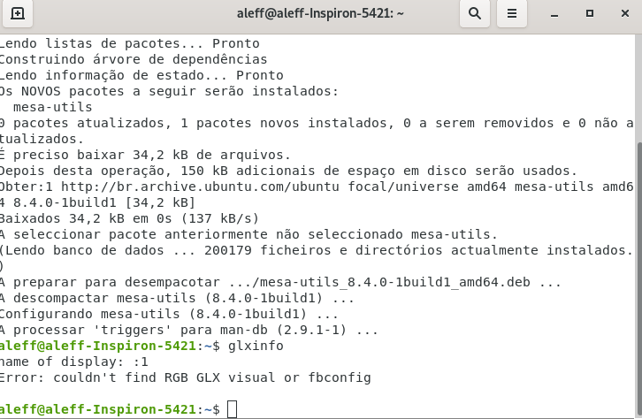

rode o glxinfo no seu terminal e poste o resultado se possível
não fiz atualização da versão, fiz uma instalação do zero. e logo que instalei fui testar a steam e tive esse erro
pra rodar o glxinfo
precisa instalar o mesa-utils
como indicado, tem um processo impedindo a instalação, o terminal da um kill 35590 e tenta apt-get install mesa-utils e rode o glxinfo novamente
é o glxinfo identificou um conflito, acontece as vezes com gráficos proprietários tentar o seguinte, reinstalação de alguns componentes nessa sequencia
