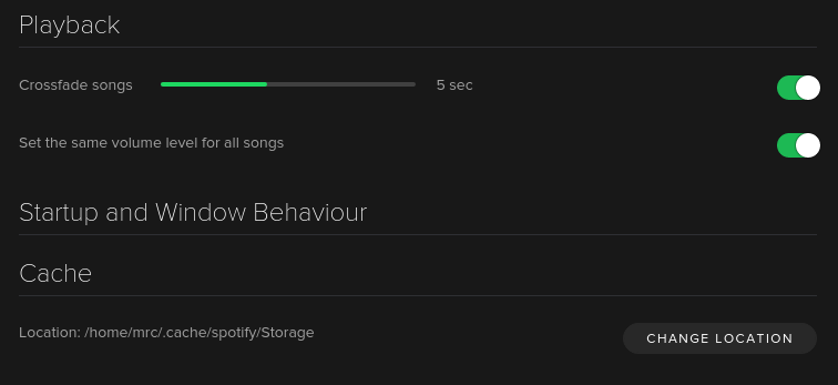

Já tentei instalar pela loja do mint, por snap e pelo próprio site oficial, sem sucesso. Dei uma pesquisada no fórum do spotify e não achei nada que me ajudasse. Então, venho aqui pedir a ajuda de vocês.
Segue um gif mostrando exatamente o que acontece:
bloggif_60a6baefd6b15
