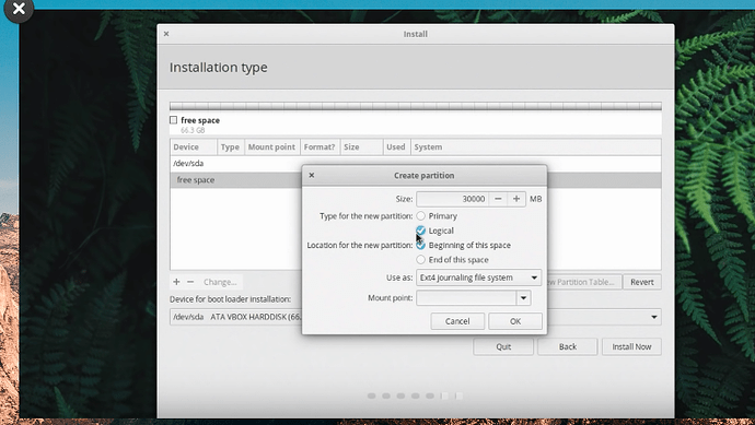

na parte de formatar e escolher qual tipo de partição tipo, / e uma barra /home
aparece duas opçoẽs 1 primary e 2 logical faz diferencia entre uma e outra tipo /logical /logical tambem ou não pode ??
@joaosantos, De modo simplificado, não vai fazer uma grande diferença entre uma e outra para o usuário final, qualquer coisa leia artigos sobre LVM para você entender como funciona o particionamento em disco.
OBS: Se for apenas instalar o sistema para uso rotineiro, escolha:
/dev/sda1 “primary” “/” “ext4” para o sistema operacional
/dev/sda2 “primary” “/home” “ext4” para o seus arquivos
/dev/sda3 “swap” “swap” para o SWAP.
Essa é uma das formas mais básicas de instalar o sistema sem complicações.
@joaosantos amigo na prática não muda nada. A funcionalidade de partições lógicas foi criada pra resolver o problema de somente 4 partições primárias.
Você também pode resolver este problema escolhendo uma tabela estilo GPT que pode contar até 128 partições. A tabela MBR é tecnologia antiga e limita-se somente até em 4 primárias (por isso foi criado a partição logica, sacou?).
Mais dúvidas posta aí!
Abraço!
