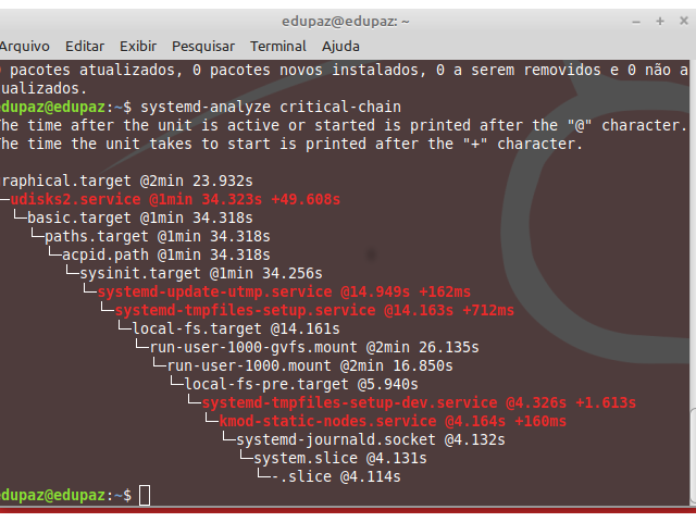

@swatquest
segue:
Sem%20t%C3%ADtulo
udisk2 demorando muito
veja aqui
https://bbs.archlinux.org/viewtopic.php?id=239449
https://forums.linuxmint.com/viewtopic.php?t=296502

Continua lento a inicialização, mas vou olhar agora este tópico que tu mencionou.
Veja lá se funciona
Startup finished in 53.022s (kernel) +
Demorando 53 segundos
@swatquest, agora melhorou o Kernel 19.479s.
Mas, ainda está demorando mais de 3 minutos para iniciar. Veja os comandos: systemd-analyze, systemd-analyze blame e system-analyze critical-chain.
edupaz@edupaz:~$ systemd-analyze
Startup finished in 19.479s (kernel) + 3min 4.345s (userspace) = 3min 23.824s
graphical.target reached after 1min 46.201s in userspace
edupaz@edupaz:~$ systemd-analyze blame
11.159s udisks2.service
9.788s networkd-dispatcher.service
8.962s dev-sda2.device
7.000s grub-common.service
6.424s preload.service
6.207s dev-loop1.device
6.049s apport.service
5.755s speech-dispatcher.service
5.694s avahi-daemon.service
5.643s thermald.service
5.610s alsa-restore.service
5.610s kerneloops.service
5.587s rsyslog.service
5.585s pppd-dns.service
5.554s hddtemp.service
5.515s lm-sensors.service
5.499s ubuntu-system-adjustments.service
5.440s systemd-logind.service
5.378s gpu-manager.service
5.309s dev-loop0.device
4.785s NetworkManager.service
3.280s systemd-journal-flush.service
3.253s ufw.service
edupaz@edupaz:~$ systemd-analyze critical-chain
The time after the unit is active or started is printed after the “@” character.
The time the unit takes to start is printed after the “+” character.
graphical.target @1min 46.201s
└─multi-user.target @1min 46.201s
└─getty.target @1min 46.201s
└─getty@tty1.service @1min 46.200s
└─system-getty.slice @1min 46.199s
└─setvtrgb.service @1min 45.923s +275ms
└─systemd-user-sessions.service @1min 44.479s +42ms
└─nss-user-lookup.target @1min 46.032s
  • Em negrito está as linhas que aparecem em vermelho.
Já conseguimos um bom progresso. O que é “+ 3min 4.345s (userspace)”?
**3min 4.345s ** ( é muito tempo)
