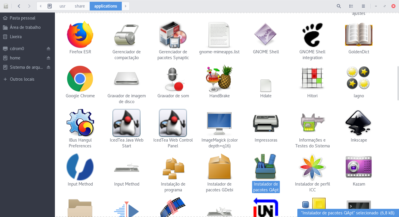

No meu de aplicativos ele aparece (embora se eu clica nele abra uma mensagem com aquele erro em negrito que falei), mas clicando com botão direito e indo em "abrir com " não o econtro.

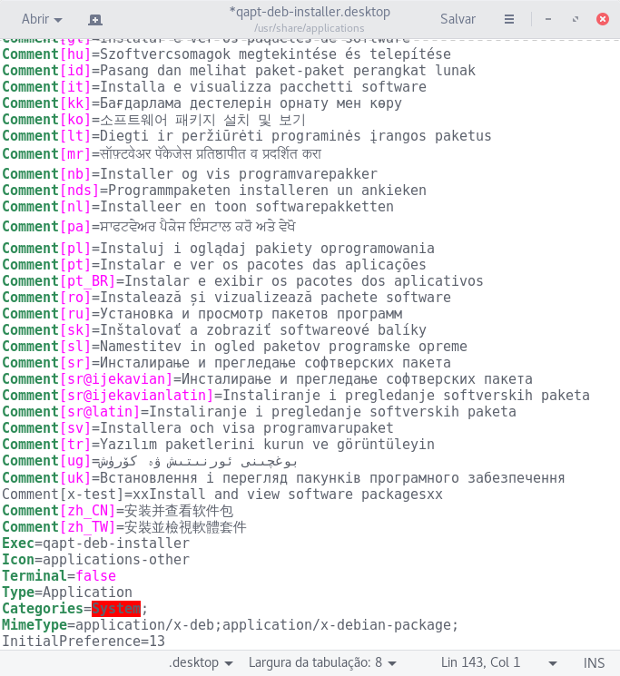

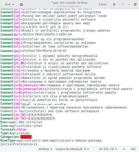

A parte final do arquivo está assim:
Exec=qapt-deb-installer
Icon=applications-other
Terminal=false
Type=Application
Categories=System;
MimeType=application/x-deb;application/x-debian-package;
InitialPreference=13
Seguindo os passos que indiquei, ele aparece aqui normalmente.

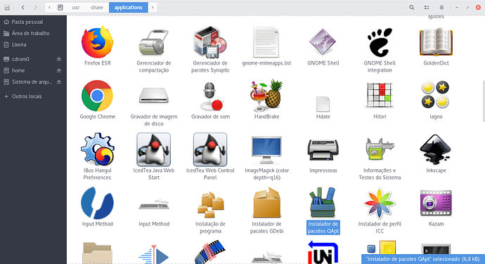

Então, fiz e refiz os passos descritos, mas o tal programa não aparece na lista quando tento abrir algum .deb
Um outro fato, não sei se tem relação:

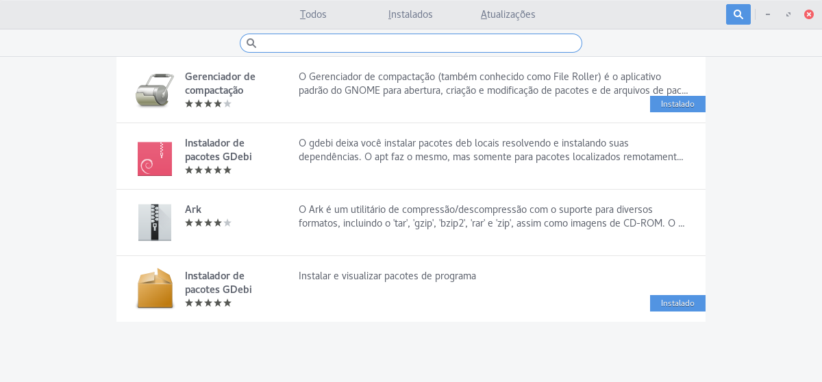

Quando eu instalei o Gdebi pela Gnome-Software ele tambeḿ não aprecia nesse menu de aplicativos relacionados aos .deb, ai desistalei e inslaei ele pelo synaptcs, então ele apareceu. Não entendo tbm pq não aparecia antes.

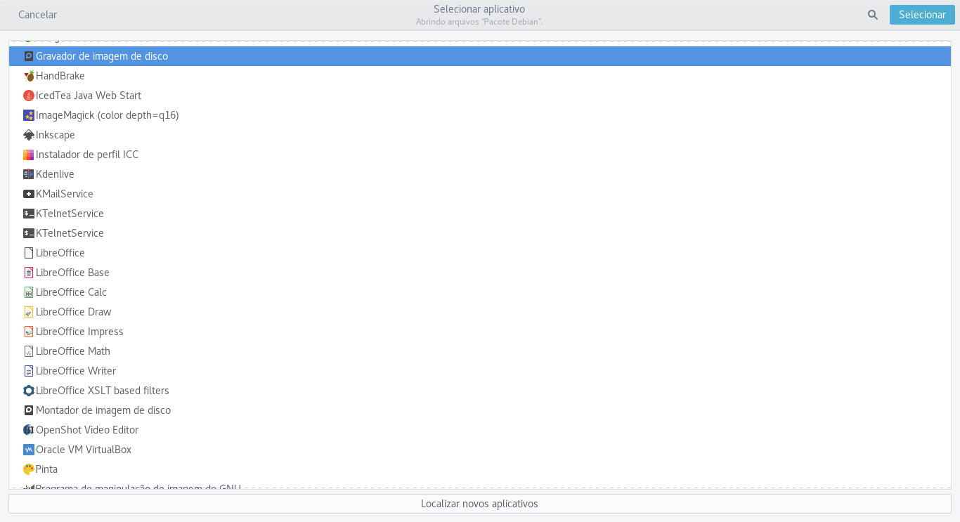

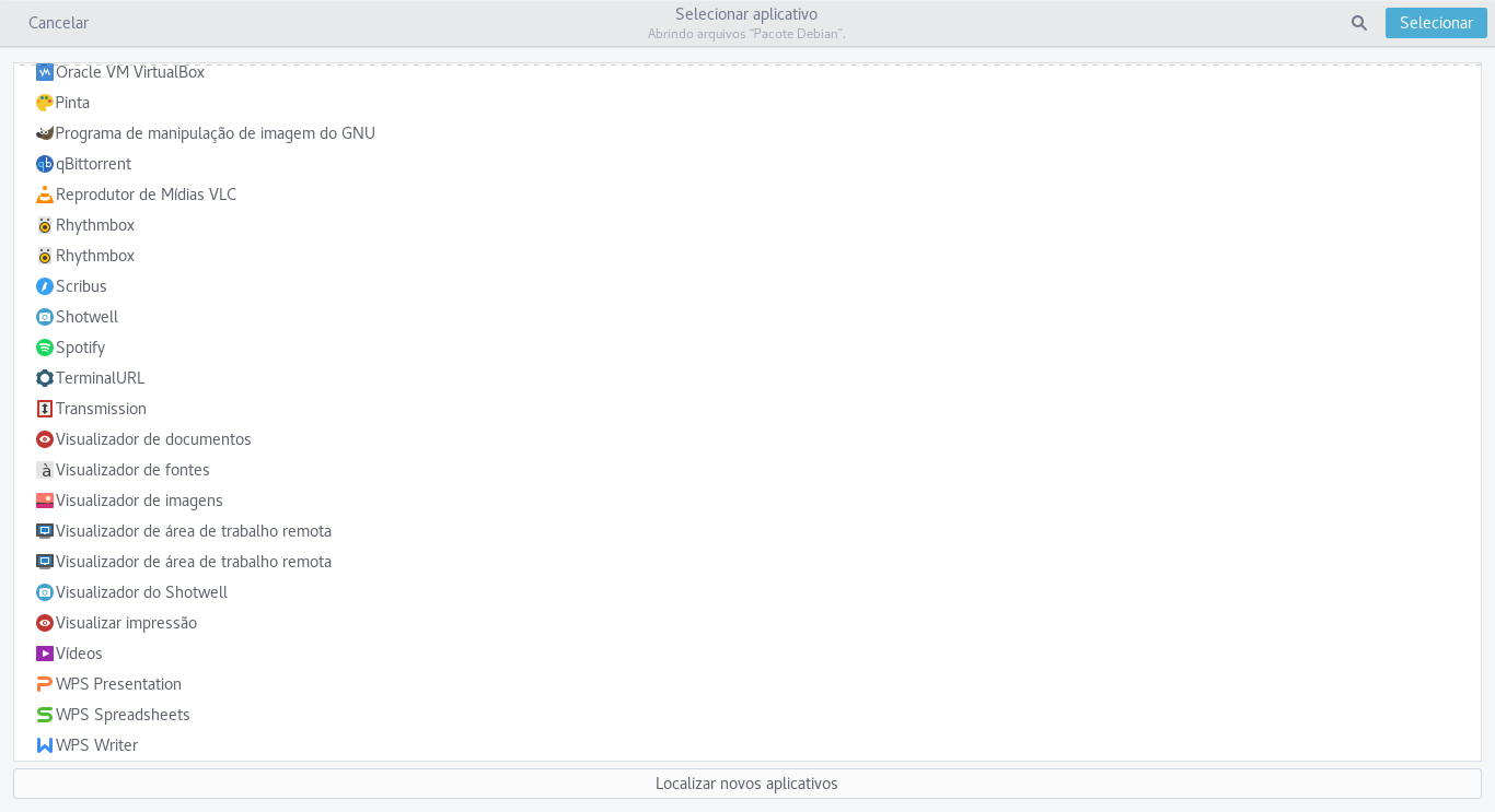

Tem alguma coisa errada aí então, porque ao instalar o qapt-deb-installer e remover aquelas duas linhas do lançador, ele tem que aparecer em qualquer menu, de qualquer ambiente gráfico, e na lista de aplicativos alternativos do abrir com… também, no caso, você pode mandar um print dessa lista? Provavelmente você não está buscando no lugar correto.
Estou fazendo esse caminho:
botão direito sobre um .deb > Abrir com outro aplicativo > Ver todos os aplicativos
ou
botão direito sobre um .deb > Propriedades > Abrir com
Os dois dão nessa lista de aplicativos
Então, perguntei pq o Debian tem esses perrengues msm, de sempre estar faltando algo. E esse é o caso aí do gdebi, já passei várias noites em claro tentando deixar o Debian sem “travas”, mas não vale a pena. E vc pode instalar o Gnome no Mint TB.
Clicando em Localizar novos aplicativos, aparece o quê?
Aparece isso
Estou começando a considerar mesmo essa possibilidade. Não queria ter mais trabalho, mas, às vezes, é melhor trabalho agora do que depois.

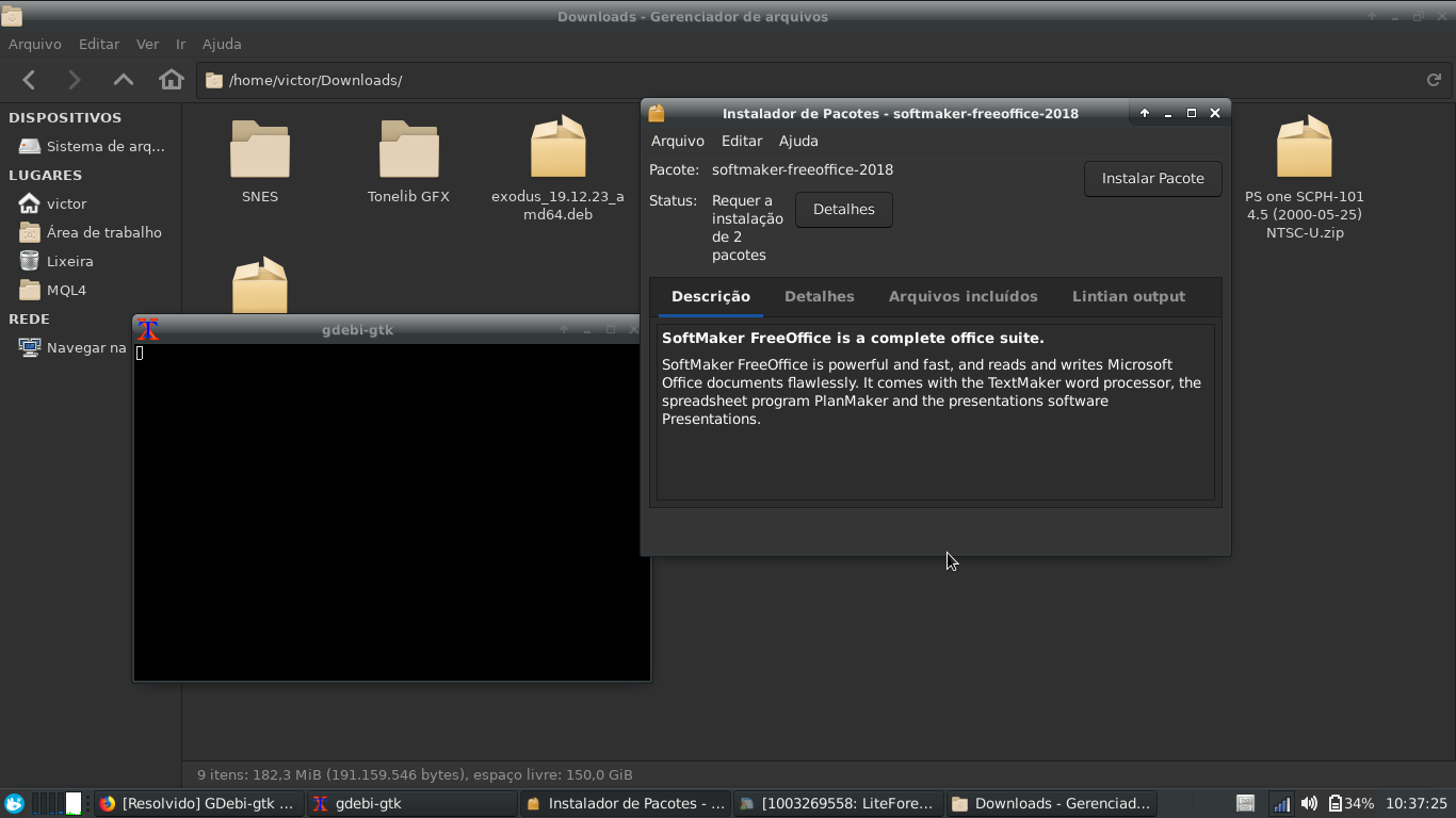

Eu resolvi esse bug no gdebi.desktop alterando o:
Terminal=false para Terminal=true
Então o que muda é que abre uma janela do XTerm enquanto o gdebi-gtk está rodando. Ele passa a funcionar corretamente no Debian.
