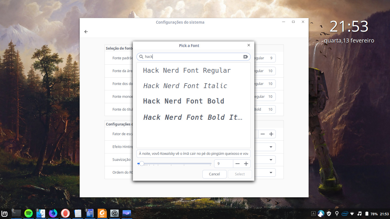

Como podemos ver aqui, a fonte foi instalada e aparece nas configurações do sistema, por exemplo (também aparece no LibreOffice):

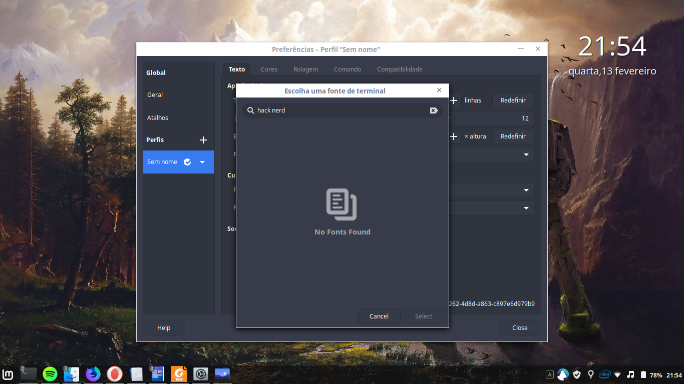

Já nas preferências do terminal não:
Basicamente, eu instalei via interface gráfica mesmo; eu tenho que jogar a fonte numa pasta específica?
