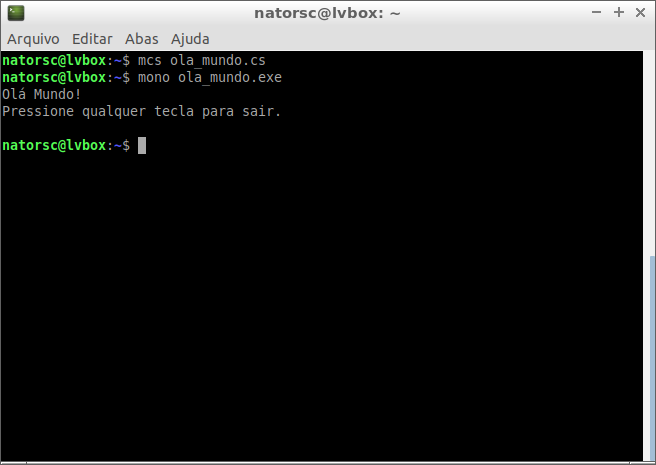

Olá @Stark
Tente da seguinte forma:
sudo apt update
sudo apt install mono-devel mono-complete
Para testar crie um arquivo ola_mundo.cs
// Olá mundo com C#.
using System;
namespace HelloWorld
class Hello
static void Main()
Console.WriteLine("Olá Mundo!");
Console.WriteLine("Pressione qualquer tecla para sair.");
Console.ReadKey();
Comando para compilar o arquivo ola_mundo.cs
mcs ola_mundo.cs
Lembrando que:
- mcs: Faz referência às bibliotecas e APIs definidas no .NET 4.0 e suporta o C# 4.0.
- gmcs: Faz referência às bibliotecas e APIs definidas no .NET 2.0 e .NET 3.5 e suporta o C# 3.0.
- smcs: Faz referência às bibliotecas e APIs definidas para o Silverlight e suporta o C# 3.0. Este é o compilador usado para criar aplicativos do Silverlight/Moonlight
Comando para executar o arquivo ola_mundo.exe
que foi gerado:
mono ola_mundo.exe
Caso queira utilizar as ultimas versões do Mono você pode seguir o tutorial de instalação do site oficial.

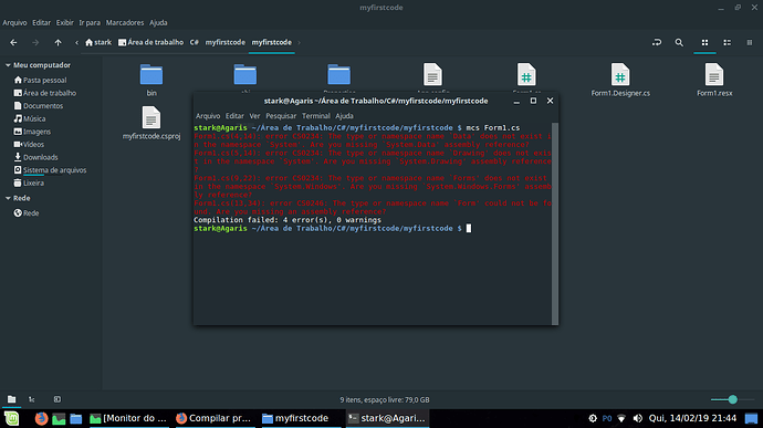

Consegui compilar o olá mundo, mas quando tento compilar o programa que fiz na aula ele da erro. Será que é porque eu fiz no windows?
Não sei até onde Mono é compatível com as versões atuais do C#
, mais manda o código de erro da compilação para poder analisar qual é o motivo do erro.
Caso o código de erro seja grande pode mandar via Gist, Pastebin, etc. Se possível mande o código fonte também.
Caso não seja totalmente compatível seria interessante tentar com o .Net Core que é multiplataforma.

Acho que pode ser porque você fez no Windows.
Para testar seria interessante criar um projeto no monodevelop e ver se o projeto funciona no Windows. A menos que as suas aulas sejam para a faculdade, neste caso segue o da aula mesmo e estuda mono depois.
Os erros que você está tendo é por não declarar a dll
(namespace) no momento da compilação, repare que no seu código tem vários using
(tipo import em outras linguagens), neste caso elas tem que ser passadas no momento da compilação:
csc Form1.cs -r:System.Windows.Forms.dll -r:System.Drawing.dll
O comando acima é só um exemplo, isso porque não consegui fazer o seu formulário funcionar, pode ser porque não tenho toda a estrutura do projeto.
mais seguem alguns exemplos semelhantes de como ficaria no mono:
