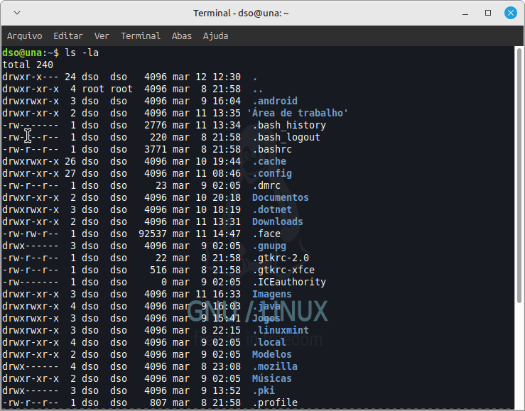

Só achei o .android
Esse .android, que apareceu ao digitar ls -la é onde ficam as configurações do Android SDK, utilizadas pelo Android Studio. O que precisamos encontrar é onde a IDE em si foi instalada. Se não está na /home, o diretório atual do print, ele provavelmente está no /opt. Tente procurar por lá e, caso esteja, basta deletar e depois remover o diretório .android que está na home, assim como o atalho da aplicação.
  1. Terminal → cd /optls -la → mande um print aqui
Deletei o diretório que estava em /opt e também o sdk que estáva em opt/android. É só isto? Fico desconfiado de não ter mais nenhuma pasta espalhada por aí.

A única parte que existe agora é o atalho da aplicação. Que você pode deletar acessando o diretório mencionado :slight_smile:
