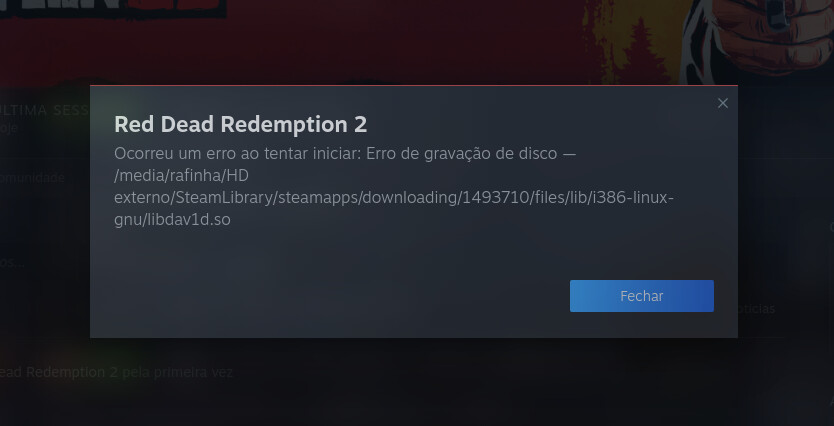

Porém, quando tentei abrir usando uma versão GE9+ ou experimental, ele me retorna esse erro:

Me parece problema de permissão de pasta.
Você esta usando ele em um HD externo, se você usar o gerenciador de arquivos, você consegue criar uma pasta dentro do HD externo ?
Esse HD externo está formatado com que sistema de arquivos? Quando tivesse esse erro, era porque estava formatado em ExFAT. Daí tive que fazer um grande malabarismo nas configurações do sistema.

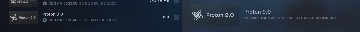

Pelo que percebi aqui agora, a steam tenta instalar o proton 9 no hd de arquivos e não no de jogos.
Porém não estou conseguindo deletar o download ou mover porque mostra como o download não foi iniciado, meio estranho até.
Solução: Apaguei todas as partições que tinha na opção ‘Armazenamento’ na steam, deixando apenas o hd de jogos. Pós isso, busquei o proton 9.0 na biblioteca, fui em ‘propriedades’ → ‘arquivos instalados’ e ‘verificar integridade dos arquivos’. Ele deu erro de localização e ao tentar abrir o jogo, ele tenta baixar o proton 9.0 de novo, só que como tem apenas uma partição, ele baixou no lugar certo e foi só abrir o jogo.
