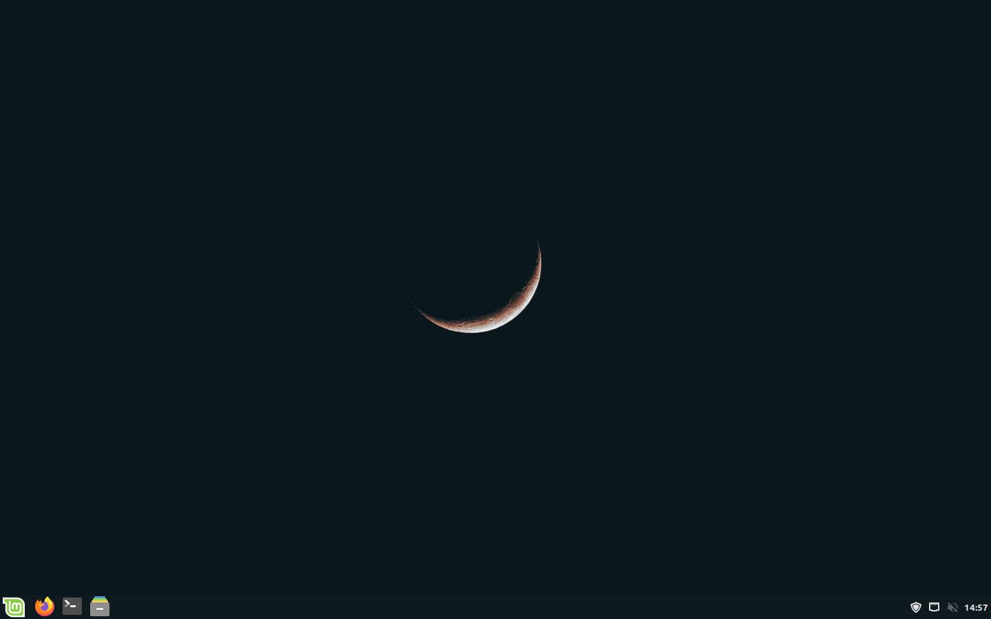

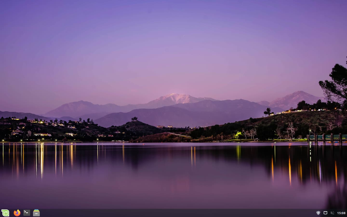

Bom, resolvi mudar para o Mint-Y-Aqua-Dark para ver se conseguia deixar a barra de tarefas transparente, e consegui, ficou bem bonito.

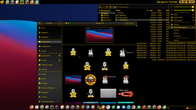

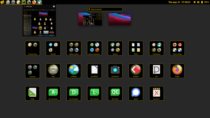

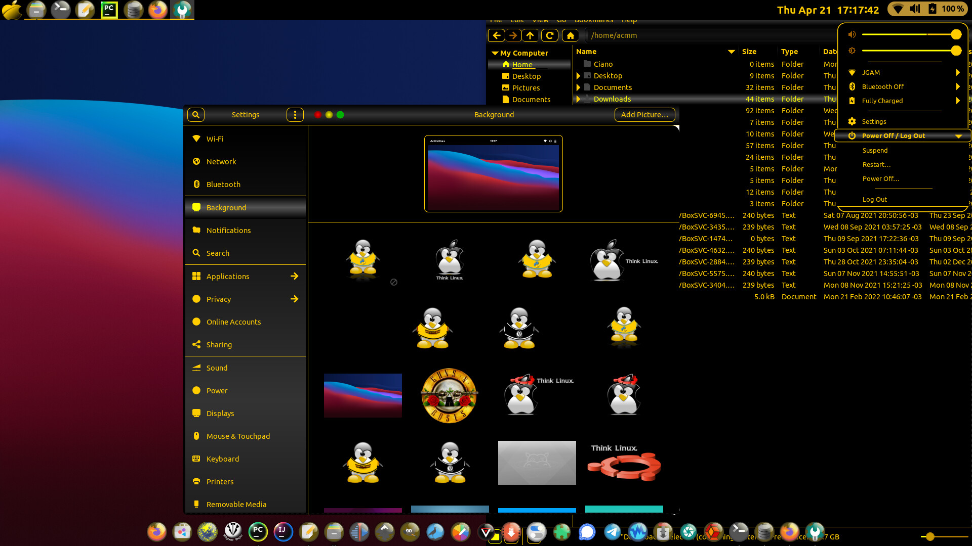

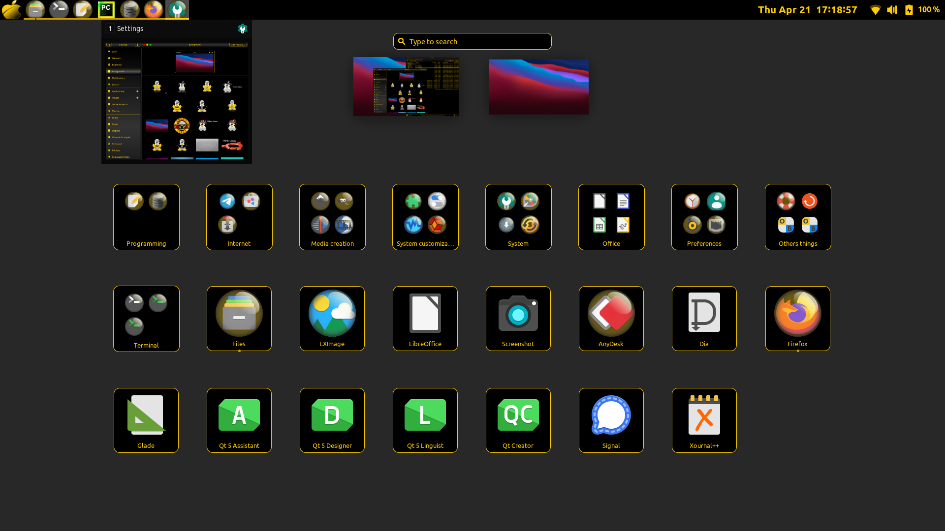

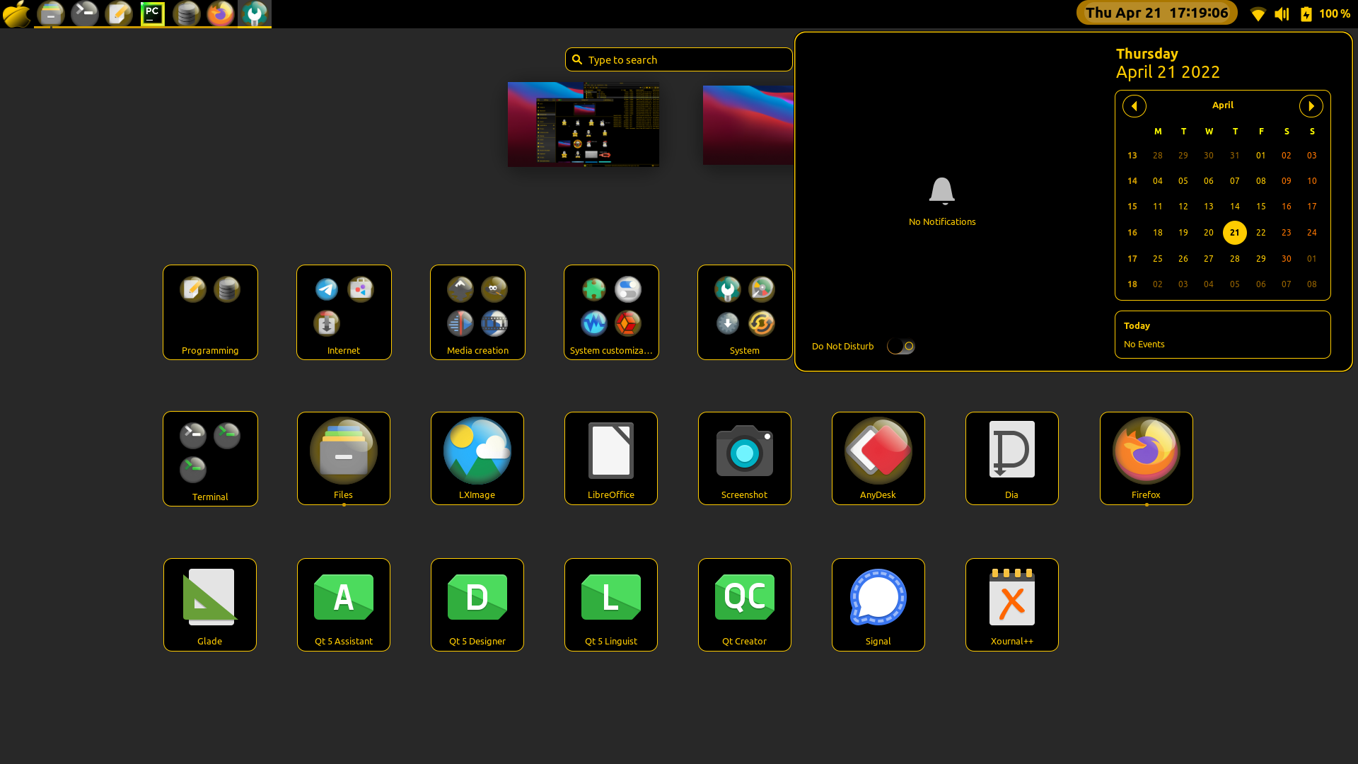

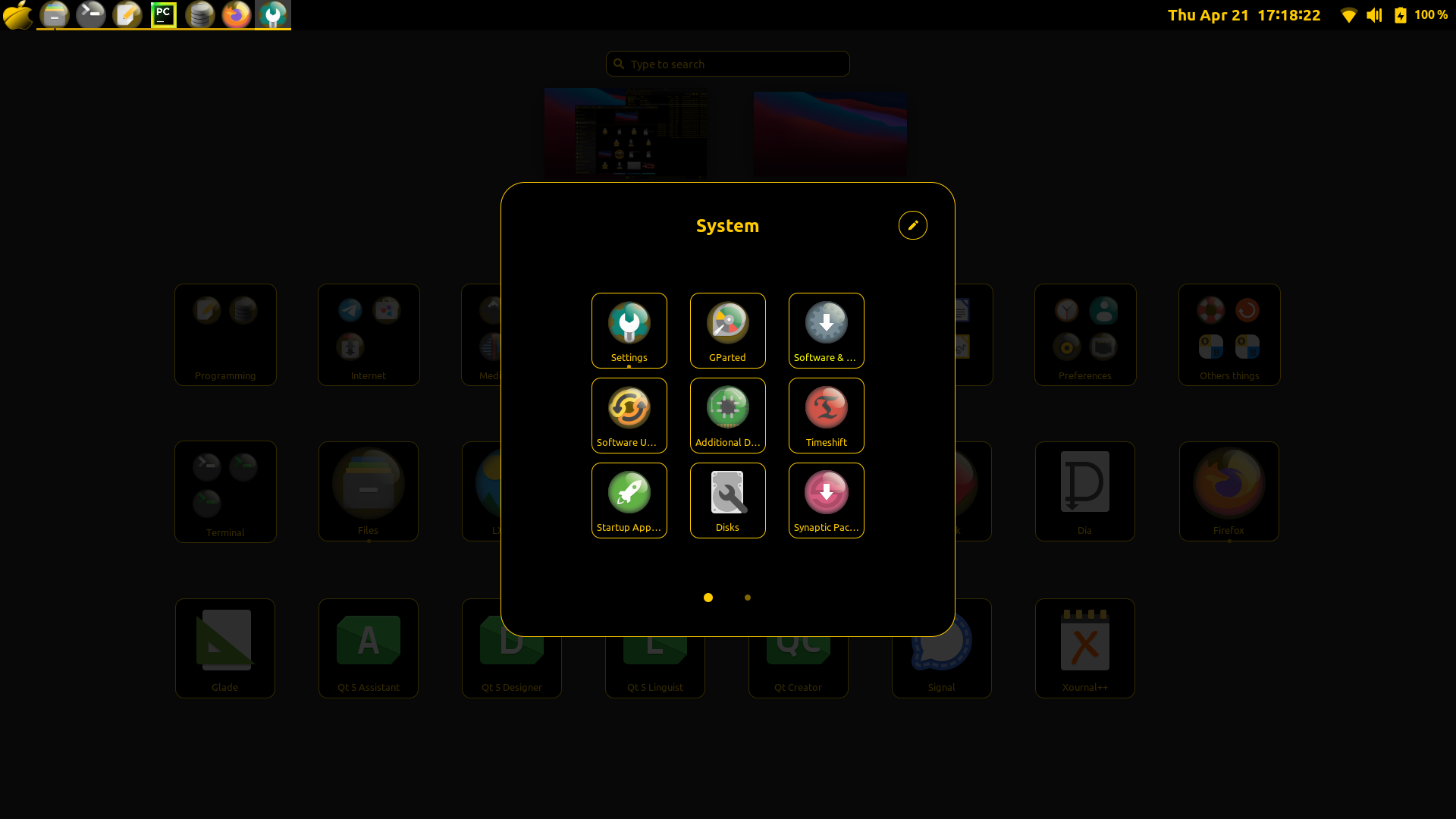

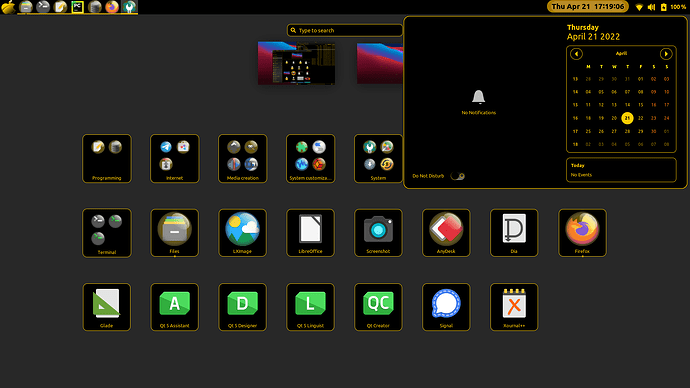

Mas ja deu pra perceber que da pra mudar muita coisa em relação as cores dentro do Cinnamon, GTK e outros. Eu mesmo ja consegui personalizar um tema e deixei ele, mais ou menos, como eu quero (ainda faltam alguns ajustes bem pontuais).
O tema que eu modifiquei foi pro Gnome e ficou assim:
