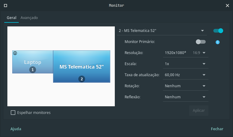

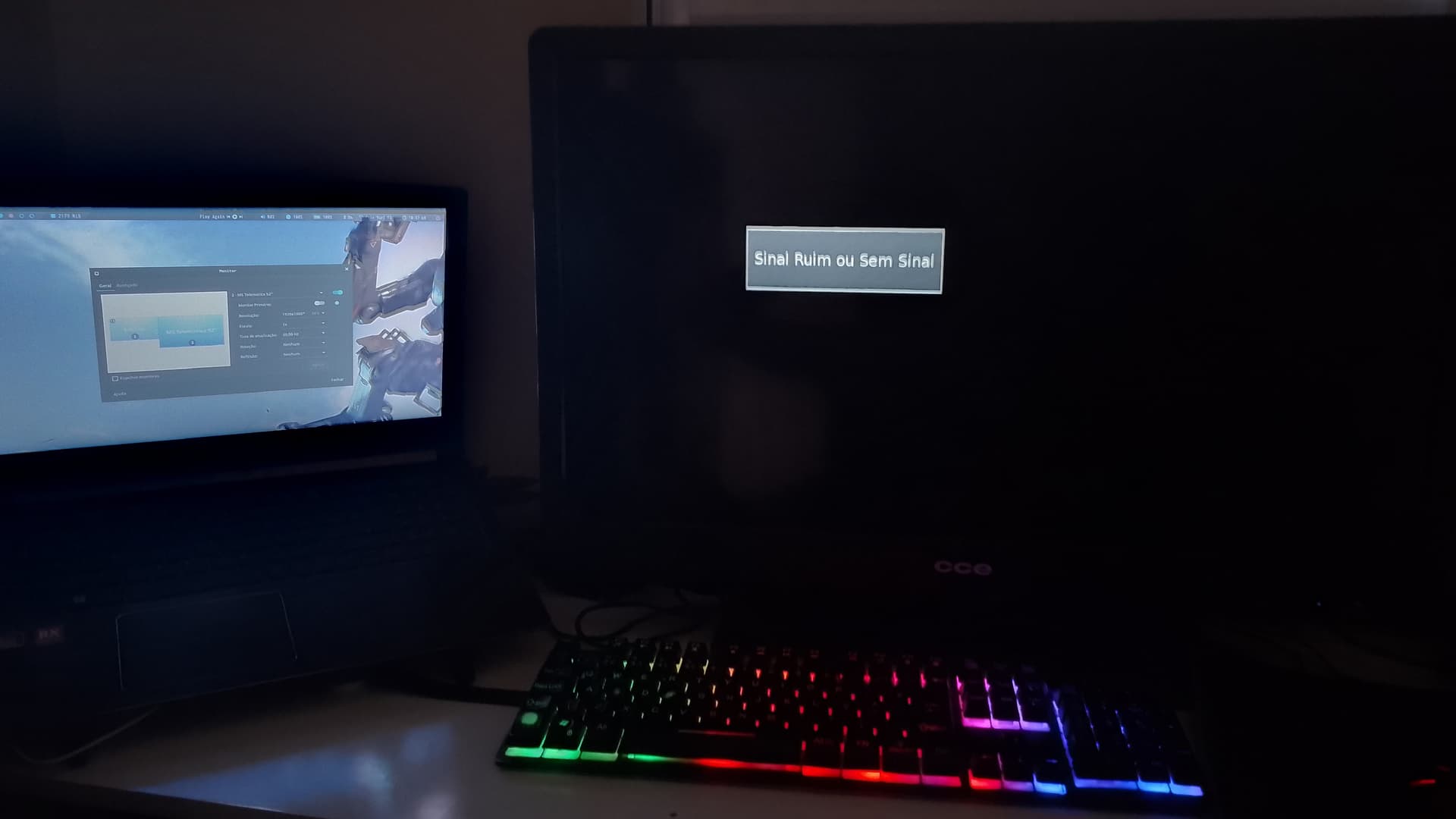

Como pode ver na imagem acima, ele identifica a tv como 1920x1080 porém ao tentar aplicar a tv fica sem imagem com fundo preto.

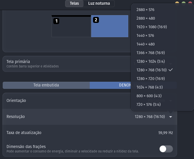

Screenshot_2023-09-05-10-55-34_2646x768
e uma televisão que sempre usei tanto no computador como no PS4.
Quando tendo usar a resolução normal da TV(1920x1080), o monitor fica sem sinal do hdmi
Mas quando uso a resolução 1280x720 ele funciona ficando esticado com essa resolução errada.

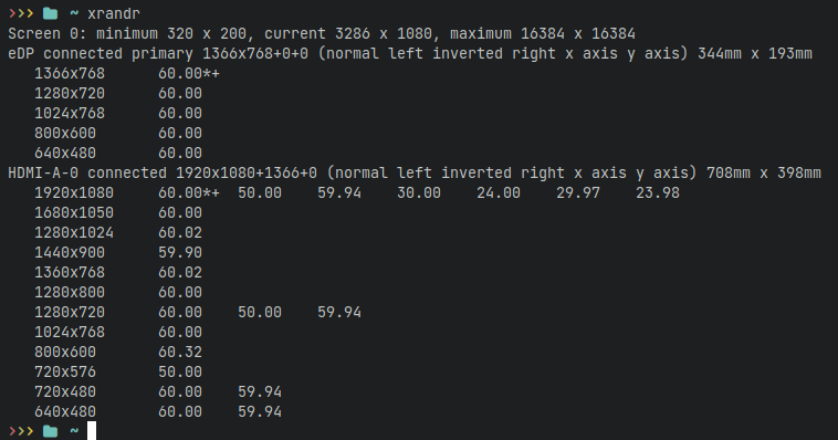

Na wiki do arch fala para atualizar os drivers mesa, amd e vulkan, e usar o kernel mais atualizado. Já fiz essas alterações e nada.
Como em vários fóruns que li, no windows o monitor funciona normalmente e também no video-game, mas quando tendo o archlinux ele não vai, já usei outras distros e funcionaram normalmente assim como no Windows. Não encontrei o que pode estar dando esse problema, e gostaria de continuar estudando o ambiente Arch.

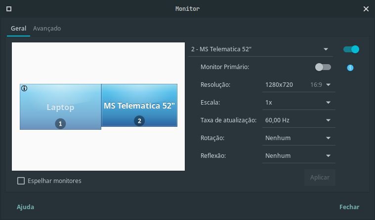

Como todo bom brasileiro eu “”“arrumei”“”" o problema com esse comando:
~$ xrandr --output HDMI-A-0 --transform 1.54,0,-30,0,1.553,-20,0,0,1
A resolução ficou uma porcaria, mas agora o monitor está “”“funcionando”“”" como deveria.
