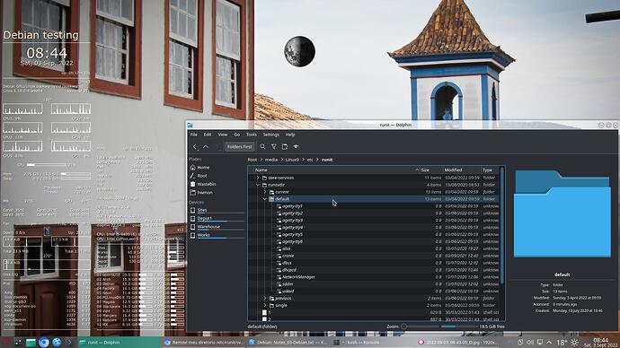

Olhando “de fora” do Void, não vejo uma pasta /etc/runit/sv – então, imagino que seja criada automaticamente durante o boot:
Parece provável que seja criada a partir da pasta /etc/runit/runsvdir/default – ou seja um link para ela:
Acho que ele errou o caminho, a referência não existe, conferi aqui…
Acredito que ele quis dizer ‘/etc/runit/runsvdir/’…
EDIT - Imagino que /etc/sv/
