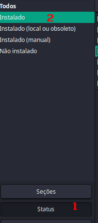

Abra o Synaptic, opção Status, Selecione Instalado:
Libre01
Marque tudo com LibreOffice:
Libre03
