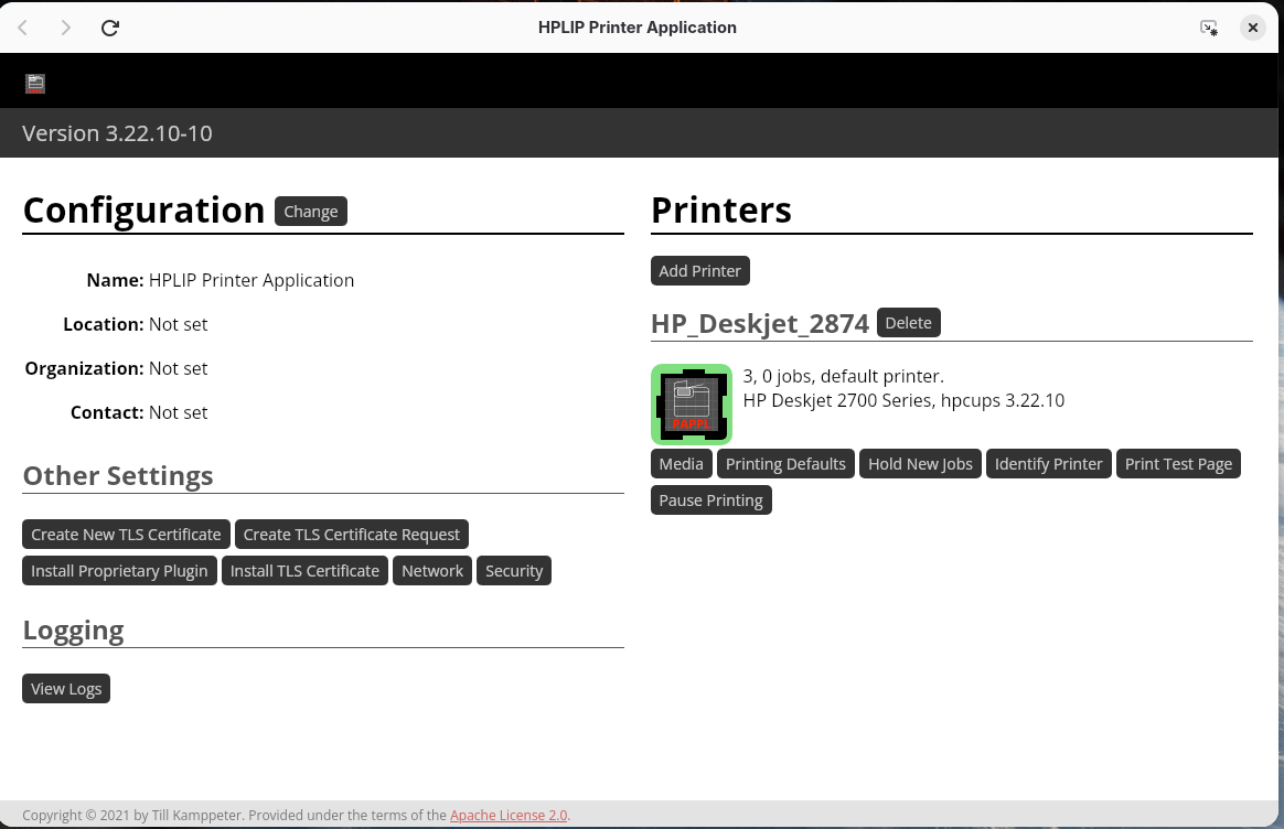

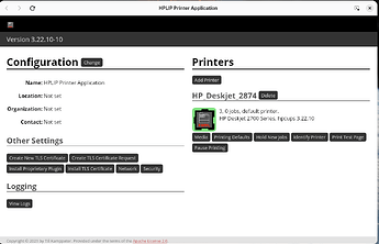

Criei um webapp abrindo o hplip-printer-app na porta acima:
Não tem mistério! Basta clicar em “Add Printer” e adicionar a impressora. Utilizei uma HP 2874 que fora previamente configurada pelo cups, para conectar na minha wifi. E estava funcionando normalmente via cups, pelo ar ou usb. Deletei a impressora instalada pelo cups para não influenciar o resultado.
Maskei o cups.service e cups.socket e reiniciei o Debian, mesmo sem precisar, para me certificar de que o cups estava inativo. Configurei a impressora pelo hplip e imprimiu normalmente via usb.
Botei a impressora no escritório, via wifi, e fiz a impressão normalmente. Também reconheceu o scanner.
