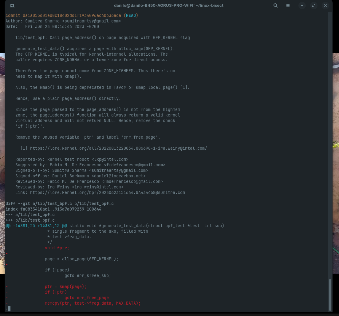

Cheque-mate! Terceiro Git Bisect concluído e a prova da regressão encontrada.
Fala pessoal!
Passando para atualizar vocês sobre a saga da minha GPU AMD R9 380 (Tonga). Depois de muita persistência e de realizar o terceiro git bisect completo, finalmente cheguei ao “primeiro commit ruim”. Não resta mais dúvida: encontrei a agulha no palheiro!
O veredito técnico: A regressão foi introduzida no commit da1a055d01ed0c18402dd1f1934096ac4bb36ada.
O que aconteceu (para quem não é dev): Basicamente, um desenvolvedor mudou a forma como o kernel lida com endereços de memória no subsistema BPF (arquivo lib/test_bpf.c), trocando uma função antiga (kmap) por uma nova (page_address). Além disso, removeram uma trava de segurança que verificava se o endereço era válido. No meu hardware (Ryzen 5 5500 + R9 380), essa “limpeza” de código foi o que quebrou a estabilidade a partir do Kernel 6.6.
Por que isso é um “Cheque-mate”? Eu postei o resultado oficial no GitLab da AMD marcando todos os responsáveis (Alex Deucher, Karol Herbst, Daniel Schürmann, entre outros). O recado foi direto: eu fiz a minha parte como usuário, testei três vezes via bisect (o padrão ouro de testes do kernel). Negar essa regressão agora seria admitir que as ferramentas de diagnóstico do próprio Linux não funcionam .
Fica o aprendizado: O processo de bisect é demorado e exige paciência (especialmente compilar o kernel várias vezes), mas é a única forma de parar de “achar” e passar a “provar”.
Agradeço a todos que acompanharam e deram força. Agora a bola está com os engenheiros da AMD. Vou deixar o resultado
final anexado para quem quiser conferir os detalhes técnicos.
