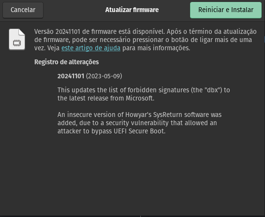

Acabo de instalar o Pop!OS, ele roda como dual boot ao lado do Ubuntu, e existe esse Firmware que tem uma atualização disponível. Ele pede para reiniciar e instalar, porém, quando eu clico no botão e reinicio,e volto para essa tela, o Firmware continua desatualizado. Procurei em vários lugares e não encontrei nada muito esclarecedor, se alguém puder me ajudar, eu agradeço!

Inclusive, a versão do Ubuntu que está no dual boot é a 24.04.3 LTS. Na ordem de prioridade de boot na BIOS, a primeira opção é o Ubuntu. Quando inicia por ele, abre-se o GRUB, que por sua vez me permite inicializar entre o Ubuntu ou o PopOS (PopOS é a segunda opção). Eu pensei em mudar a ordem de prioridade temporariamente para ele abrir diretamente o PopOS com o seguinte código:
sudo efibootmgr -o 0003,2001,0002,0004,0000,2002,2003
em que 0003 é o boot code do PopOS, 0002 é o do Ubuntu, eu apenas os inverti. Talvez se ele iniciasse diretamente pelo PopOS, atualizasse o firmware. Mas preferi não fazer ainda e esperar respostas.
