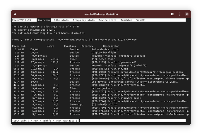

Depende muito do Notebook. No meu Thinkpad L390 com o Crystal Linux, consigo normalmente umas 3 a 4 horas de bateria, dos 80% até os 20% vendo vídeos e com um fone Bluetooth conectado (um Edifier W600BT) e um HUB USB (com uma base cooler, um teclado sem fio TC251 da Multilaser e um mouse sem fio M170 da Logitech)

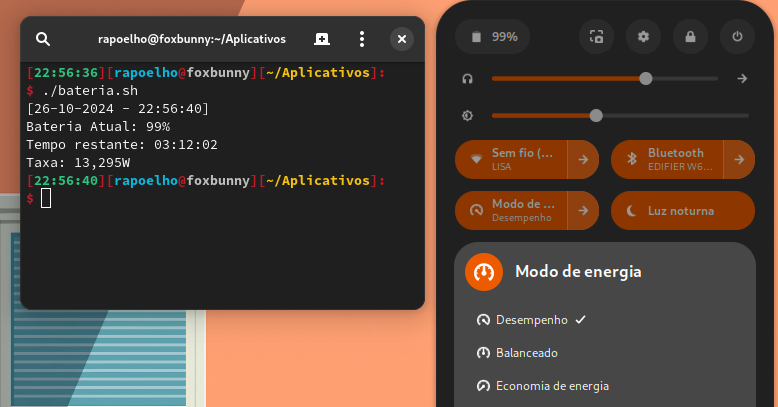

Tenho um pequeno Script que pode ajudar a fazer um pequeno Benchmark do quanto está consumindo no momento, ou mesmo para monitorar o consumo da bateria até chegar nos 20%.
Por exemplo, estou nessas condições e nesse momento aí o notebook estava consumindo 13,29 W de energia

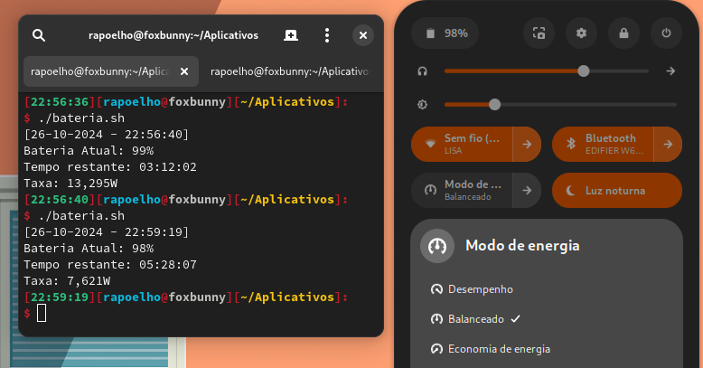

E quando mudei um pouco mais as condições, o consumo diminuiu bastante. Então, o modo de energia influencia um pouco nisso.
Você pode tanto aplicar a dica do @Rimana21, que é usar um ambiente mais leve e que consuma pouco processamento (e consequentemente menos bateria), e ajustar o consumo com o Powertop e o TLP.

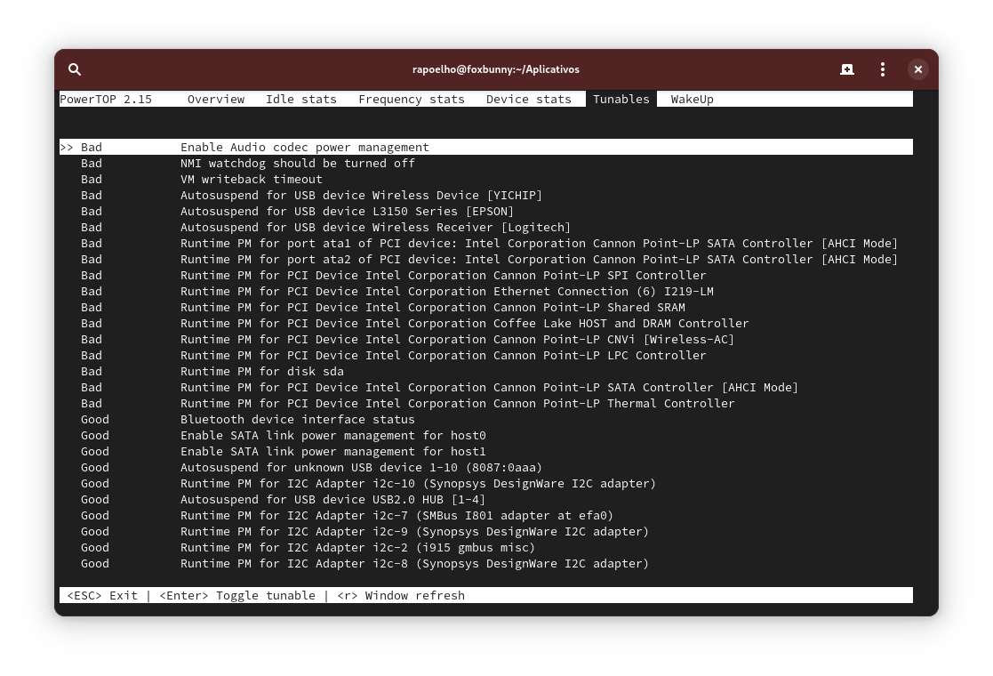

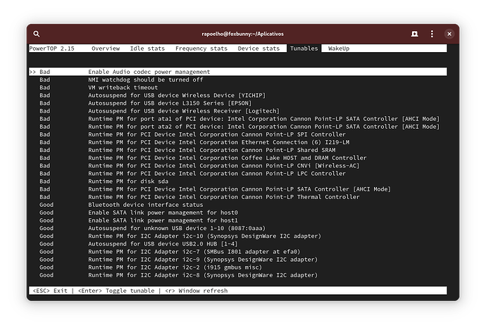

E o Powertop pode mostrar coisas que podem ser melhoradas para gerenciar melhor o consumo de bateria

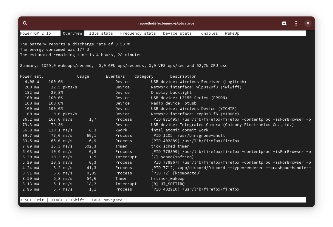

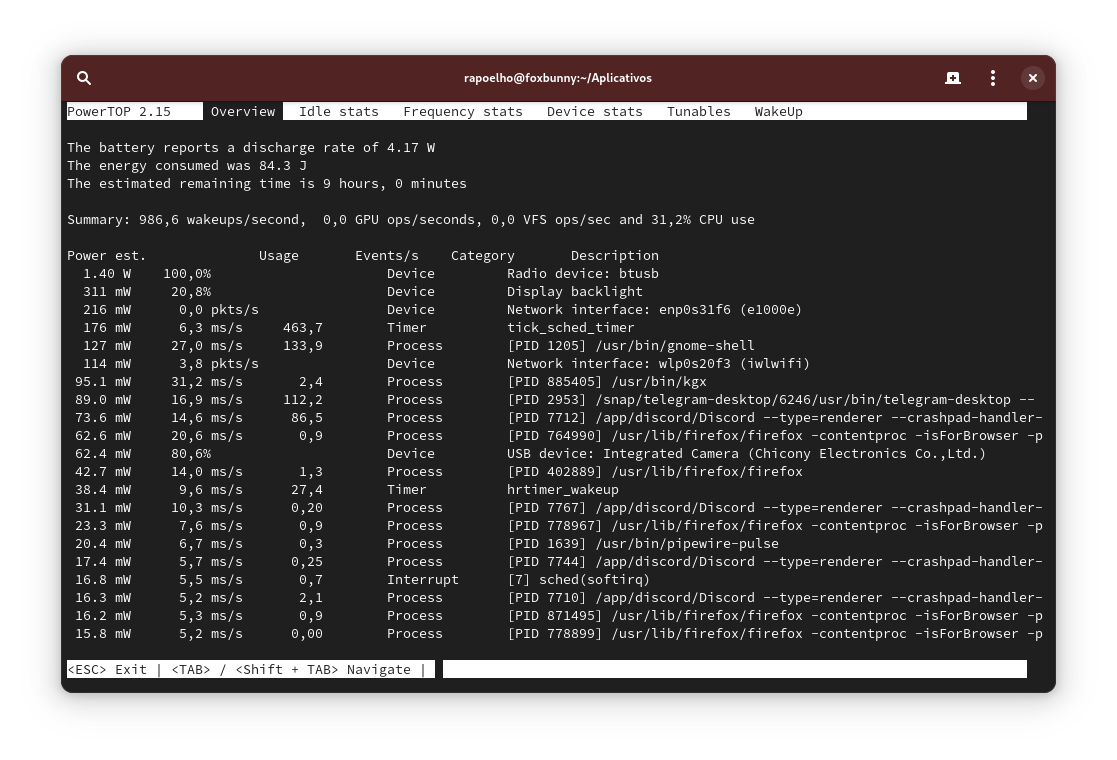

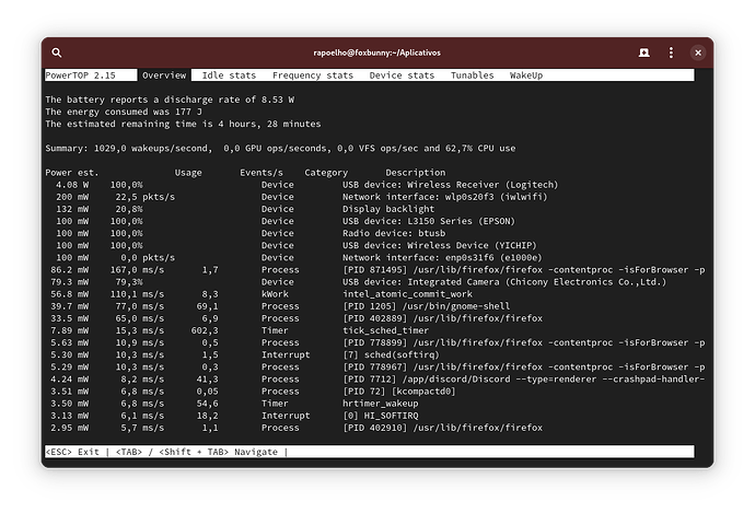

Além de mostrar o que mais está consumindo bateria. Por exemplo, aqui ele está demonstrando que o vilão do consumo da bateria do meu notebook está sendo o meu mouse da Logitech. E também, ele mostra o quanto que os processos estão consumindo.
Quando desconectei o Hub USB em que está o mouse, o consumo diminuiu muito.
