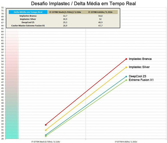

Na realidade, a Thermal Silver da Implastec custa muito caro pelo que oferece, considerando o desempenho de outras pastas, fora a tendência de ressecar rápido: Teste water coolers vs air coolers - resultado - Página 2 - Refrigeração e superaquecimento - Clube do Hardware
Fonte: Contiusa (Clube do Hardware).
O custo x benefício dela não é legal.
