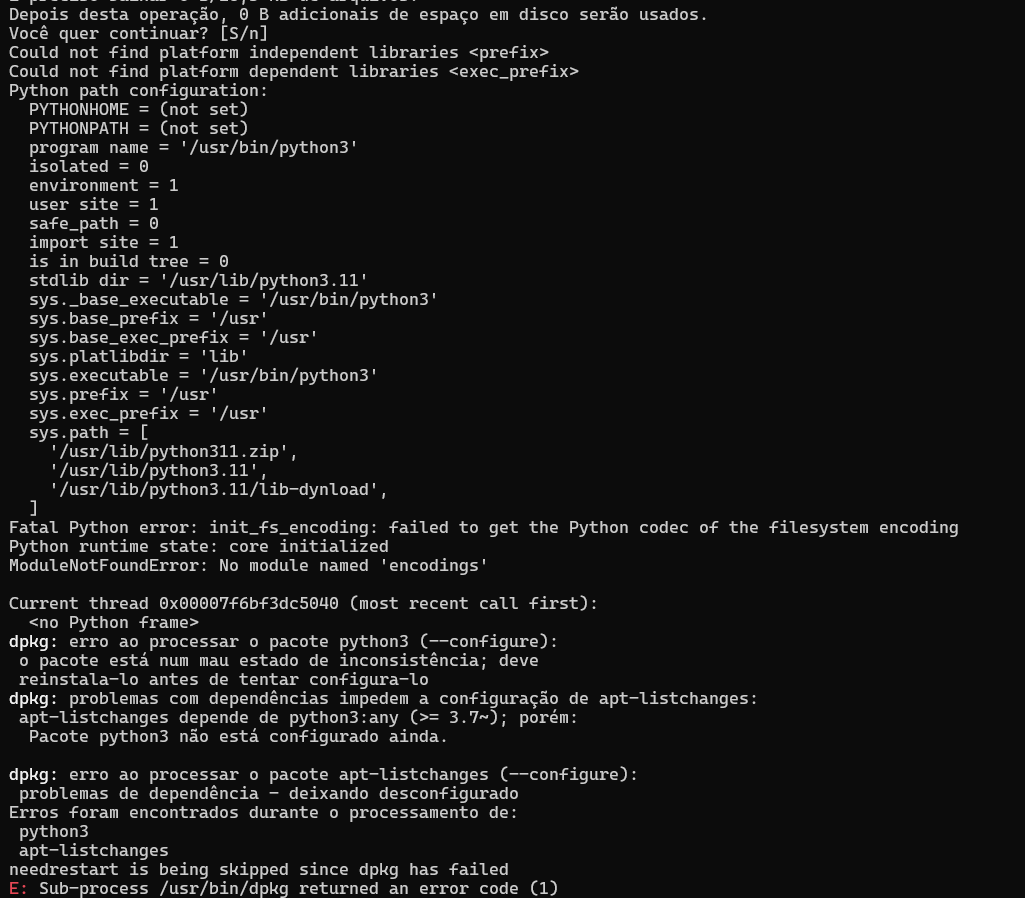

Estava fazendo uma verificação da saúde do server vi que minha /usr/lib estava cheia, não conseguia fazer nada, nem instalar ou remover pacotes, então verifiquei o que estava consumindo tanto armazenamento. Avistei que o pacote python3 e python3.11 estavam consumindo muito armazenamento e dicidir apaguar esses arquivo para conseguir apagar outros progamas que estavam pesando mais para liberar espaço para poder voltar as atividade normais do server. O problema é que depois que apaguei esses arquivos (pensando que não eram tão importantes e qur poderia trazê-lo de volta com um simples " apt install python" ) deu um problema de não conseguir trazer de volta esse arquivos, e quando eu rodo um "sudo apt install --fix-broken python " dá um erro que vou deixa na imagem anexa.
Não estou conseguindo fazer nada, nem instalar ou remove esse programa.

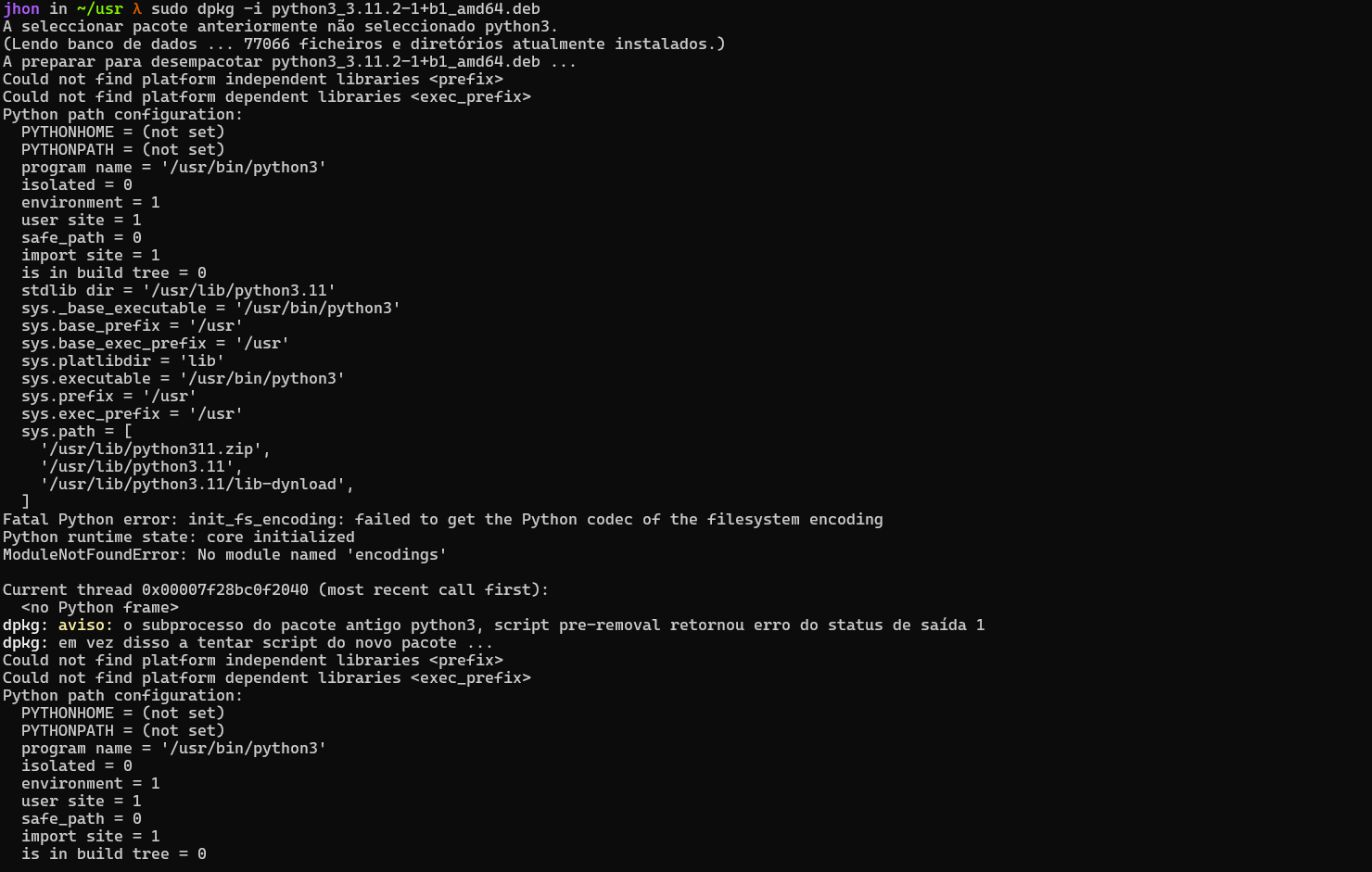

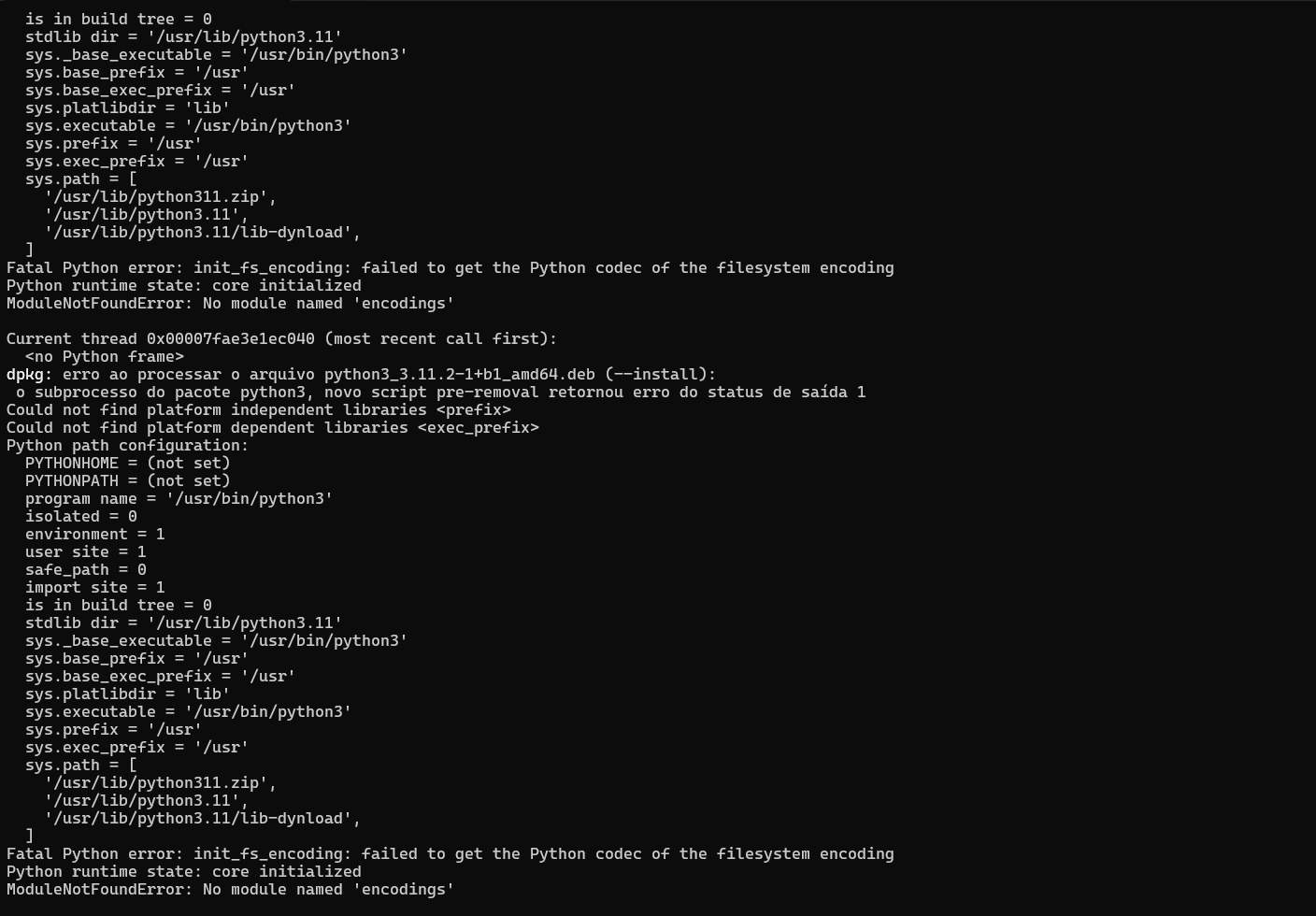

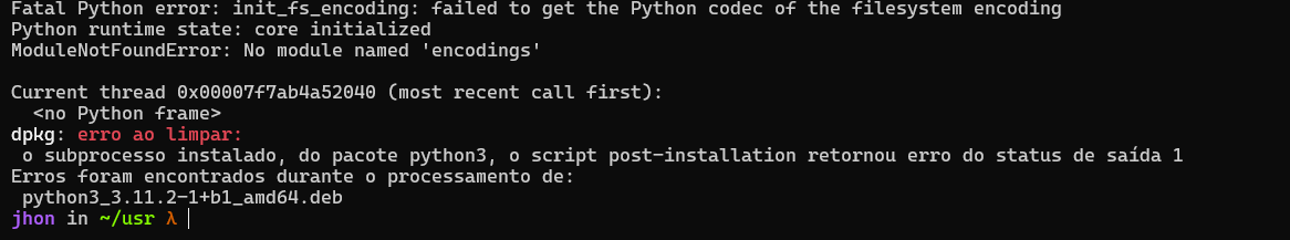

Então fiz o que você me indicou:
Rodei o comando ar x python ... .deb && sudo tar -xJf data.tar.xz -C / e foi direto só me retorno o terminal limpo (Aquele que fica depois de rodar um comando e fica aguardando o próximo comando).
Depois tentei reinstalar o pacote do python (que por sinal o nome é python3_3.11.2-1+b1_amd64.deb e sim ele estava no /var/cache/apt/archives ), rodou só que apresentou erros e não foi possivel reinstalar o programa, como mostra as fotos a baixo (desculpe por não conseguir tirar uma captura só dele completo):

Não teve jeito
Tiver que fomartar e reinstalar o sistema e configurar do começo.
