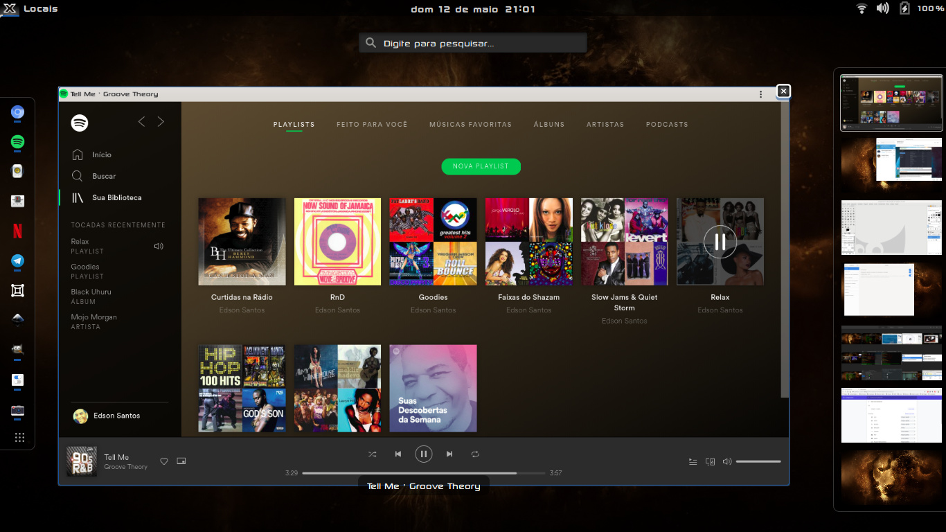

Eu gosto da solução do gnome-shell para as áreas de trabalho pois são criados sob demanda de forma dinâmica, quando achar que seu desktop está poluído basta arrastar ou mover (Shift+Super Pg Dn/Pg Up) a janela para o desktop sempre vazio que existirá no caso da adição de outro, e quando você fechar ou mover a aplicação neste desktop ele será apagado sem a necessidade de sua intervenção, as vezes quando utilizo outro desktop sinto falta deste recurso, em alguns é possivel ativar, mas o gnome-shell já me fornece isto por padrão.
