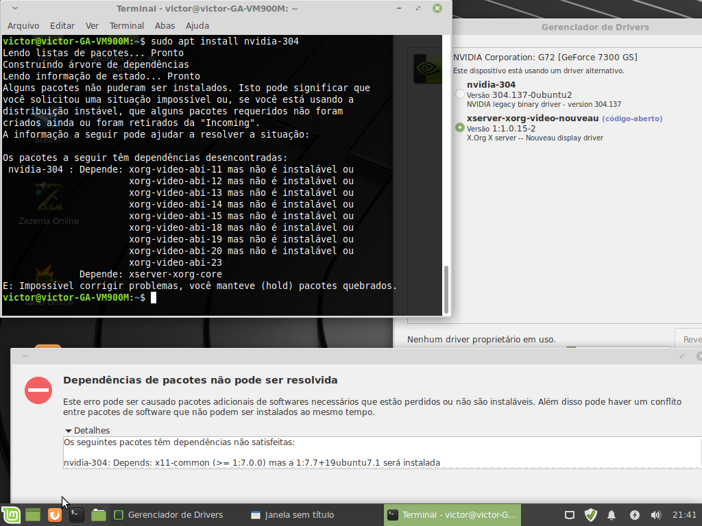

agora sim apareceu o driver la no gerenciador se drivers, porém agora esta dando outro erro, olha só:
O que eu faço para resolver isso?
Você esta selecionando o Nouveau ele já esta instalado e em uso.
Por isso esta dando conflito.
Selecione o de cima Nvidia-304.
Você podia ter clicado em detalhes também em vacilo.

Na verdade apareceu essa mensagem da foto quando eu cliquei no driver da placa de vídeo e em aplicar.
Como resolvo então esse erro?
Eu já expliquei copiando e colando de novo.
eu selecionei o de cima, depois cliquei em detalhes e copiei no terminal e apareceu isso
O PPA tem dependência faltando e o sistema não sabe onde encontrar.
A menos que alguém de outra solução o Shell script é o único meio de você instalar o driver da Nvidia.
Isso dai que você uso o comando “sudo apt install nvidia-304” não é o terminal Linux ele é na verdade um “emulador de terminal” para rodar o Script você precisa rodar no terminal (Ctrl+Alt+F1) e logar com o seu usuario e depois colocar o comando “sudo su” para que seja logado como ROOT e então digitar o caminho do script com o Bash (bash /caminho-do-shell-/shell-for-driver.sh") e seguir as instrução do Shell.

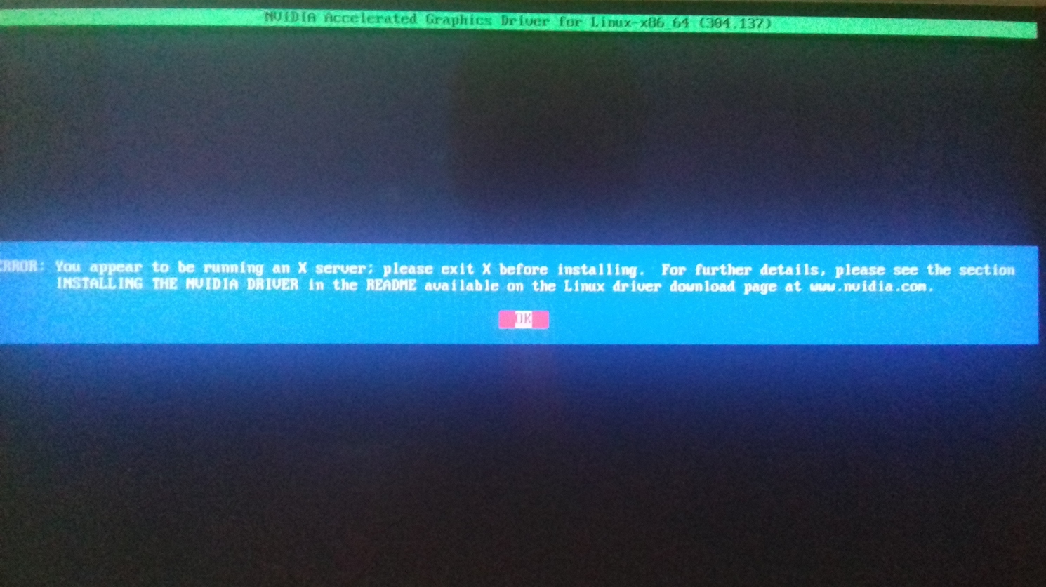

Eu segui esses passos mas apareceu isso

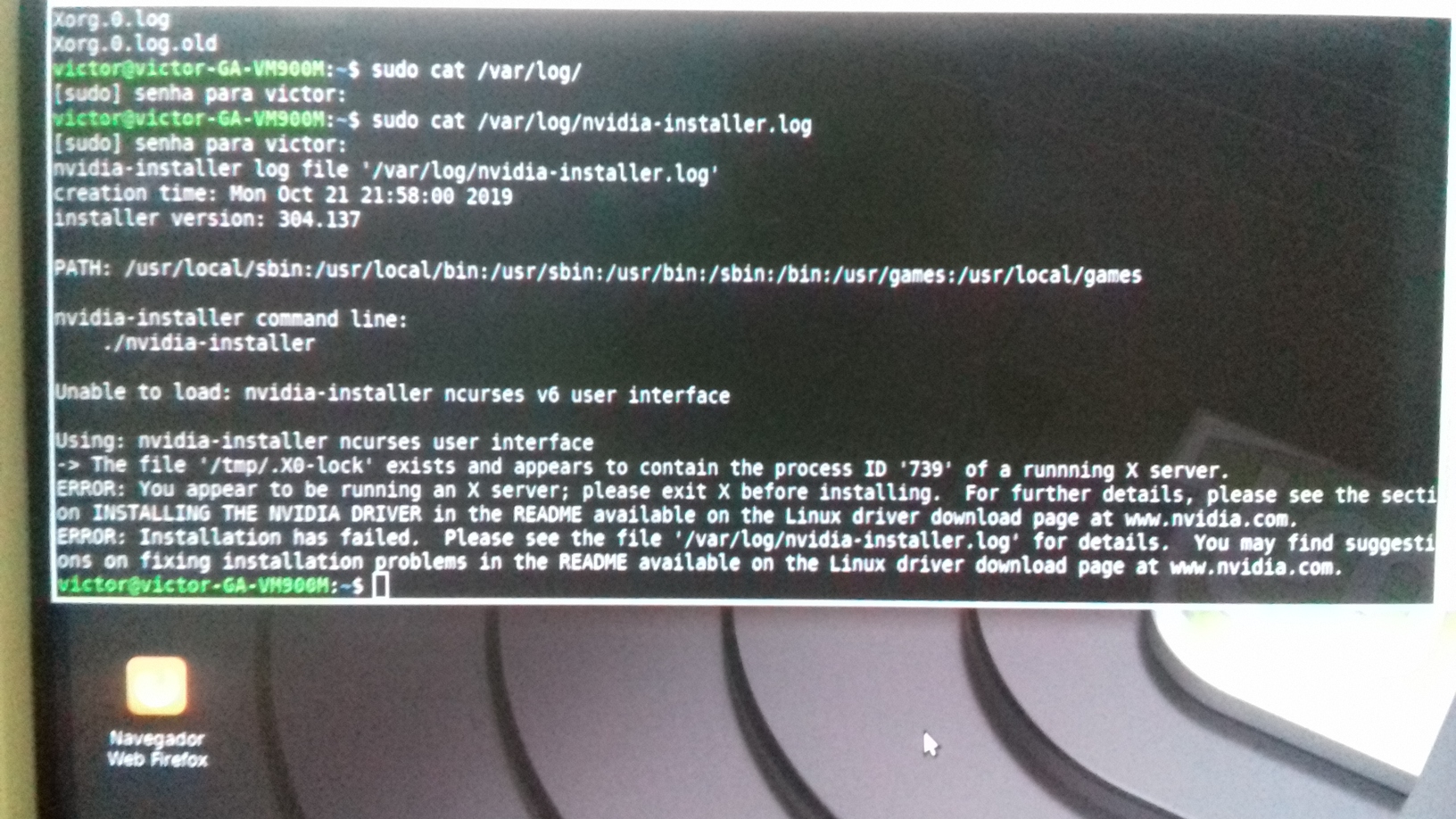

$ sudo cat /var/log/nvidia-installer.log
E poste o resultado.
Não deve ser motivo da interface gráfica.
Eu suspeito que você baixo o driver errado.
Tem mint lxde? Não seria xfce?

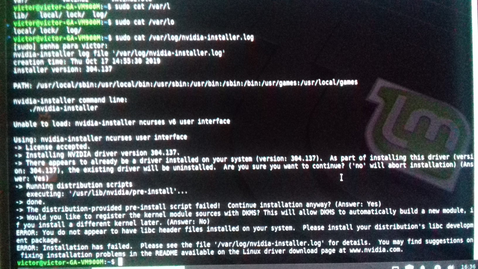

Isso é o aí apareceu!
Sim vc está certo, falei o nome errado. kkk
Ai em baixo no log esta dizendo o problema:
ERRO: você não parece ter arquivos de cabeçalho libc instalados no seu sistema. Instale o pacote de desenvolvimento libc da sua distribuição.
Então instale o pacote faltando.
E outra você uso o cat no terminal pó você podia ter usado no emulador de terminal mesmo.
Eu não sei qual pacote é esse no Linux Mint mais tenta instalar esses 2 e vê se da certo se não der abra o “nvidia-installer.log” de novo e vê o que deu errado talvez não seja esse 2 pacotes.
sudo apt-get install libcjs-dev libcvc-dev

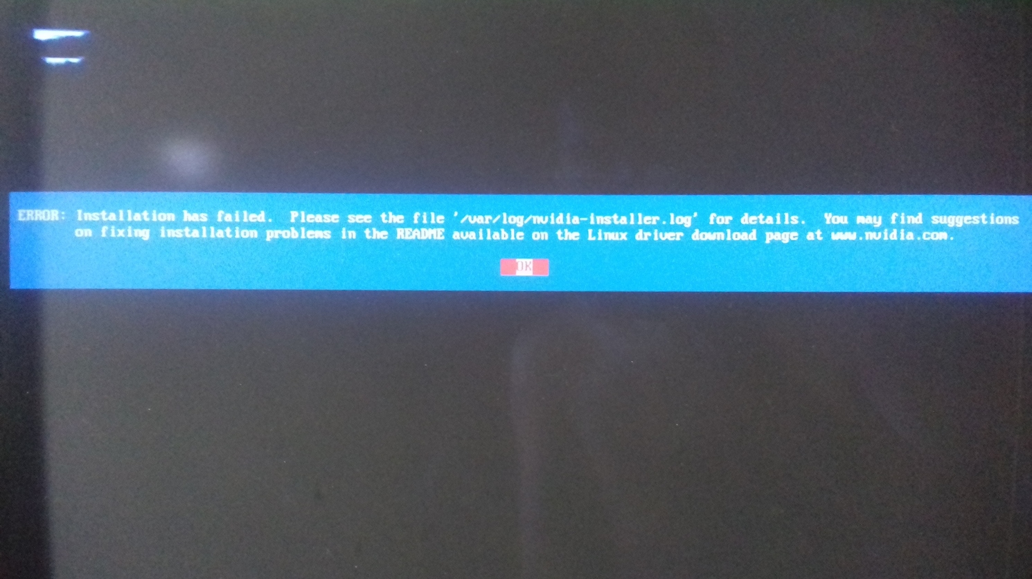

Apareceu isso agr
