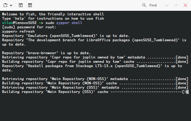

O que seria o modo shell? :thinking:
Fui saber que existia um modo shell quando encontrei uma tabela de comandos para vários gerenciadores de pacotes. Só o zypper estava listado.

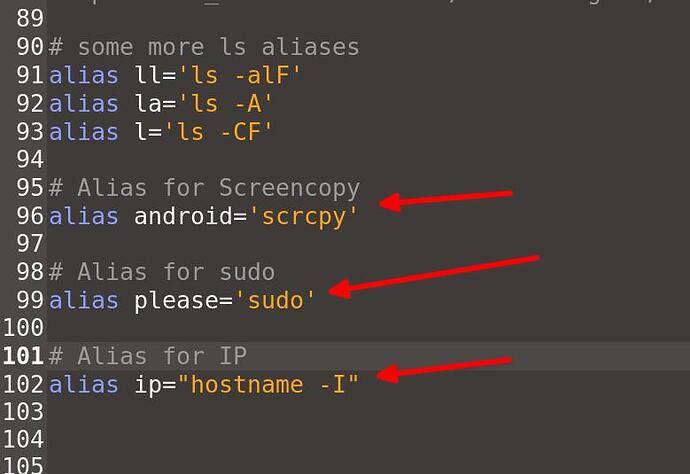

Tecnicamente não é isso, mas na prática é como se fosse. Supondo que você use o Bash, que geralmente vem por padrão nas distros, dentro da sua home há um arquivo oculto chamado “.bashrc” dentro dele há uma sessão de ‘alias’, que são “apelidos” para os comandos, e é bem simples configurar.
Na imagem você pode ver alguns que eu mesmo fiz, funciona assim:
alias comando_que_você_quer_dar=“comando_que_ele_vai_representar”

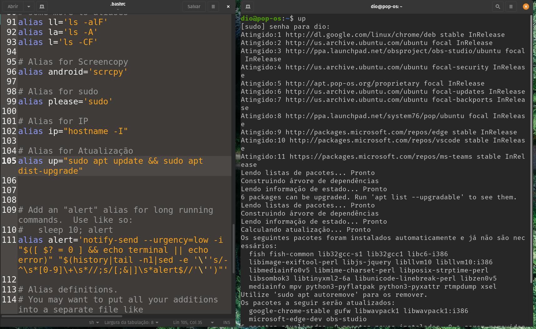

Exemplo para o comando “up” atualizar o repositório e o sistema:
Como você pode salvar os seus aliases de forma simples, é só usar a criatividade.

Você fala sobre não alterar o fornecedor (repositório que provê o pacote) por padrão? Eu acho que esse cuidado do zypper é a melhor parte dele. E não só pelo cuidado, mas pela facilidade em travar/destravar pacotes, ligar/desligar repositórios e alterar fornecedores conforme a necessidade. Eu raramente vejo esse recurso aparecendo nas ferramentas similares de outras distribuições (talvez não possuam?).
Por isso que apesar de usar (e considerar bom) o Pacman do Arch, sem dúvida o Zypper é o melhor gerenciador de pacotes que eu já usei.
O significado interno é:
Sincronizar com os repositórios remotos
y → atualizar lista de pacotes (equivalente do apt update)
upgrade do sistema onde possível (equivalente do apt upgrade)
Se você é um mestre da digitação como o @anon8037863, o equivalente longo é:
pacman --sync --refresh --sysupgrade
O y é bem aleatório (não tem a ver com --refresh, o equivalente longo), não duvido que escolheram justamente para ficar memorável.
