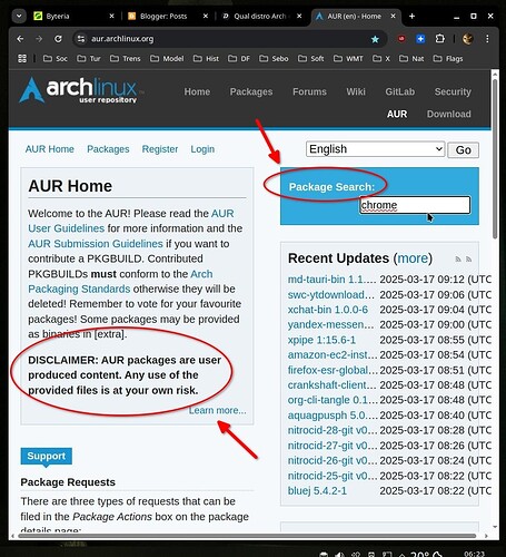

A resposta do @Anhanga está super-completa e detalhada. – Eu acrescentaria o link para a página do AUR:
