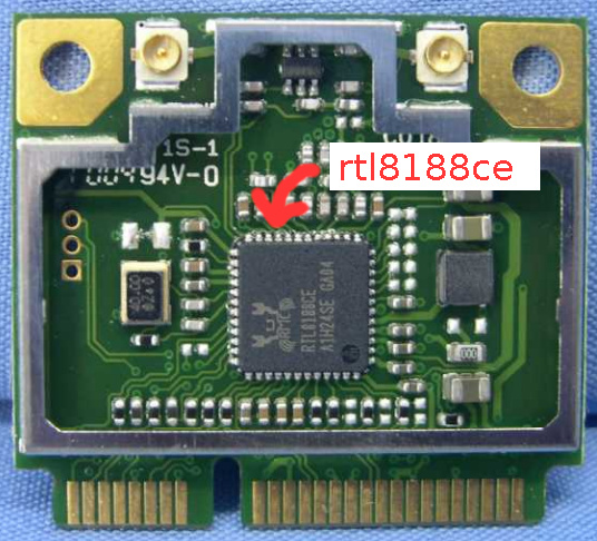

Esse modelo TX2-RTL8188CE não tem função bluetooth. Você pode checar no site da FCC clicando aqui.
Já o modelo TX2-RTL8188CEB8 vem com 3 canais de bluetooth. Você pode checar no site da FCC clicando aqui.
Nas imagens abaixo você pode ver que só a segunda tem um chip bluetooth soldado. Os pinos de antenas tanto faz ter um ou dois, mas em geral para bluetooth e wifi funcionar ao mesmo tempo (coexistência) é bom ter duas antenas.
TX2-RTL8188CE
TX2-RTL8188CEB8

Acredito que você esteja pegando essas imagens da internet e não corresponda ao modelo real delas. O ideal seria postar as fotos das etiquetas nelas sem pegar na net.
A simples mudança ou falta de uma letra ou numero já pode chegar em outra especificação. Por exemplo:
PPD-AR5B125 <---- Sem bluetooth
PPD-AR5B225 <---- Combo bluetooth
nunca consigue usar o bluetooth nela. Estou pegando as imagens ta internet sim, pois já coloquei a placa no pc. vou abrir e ver a etiqueta dela
