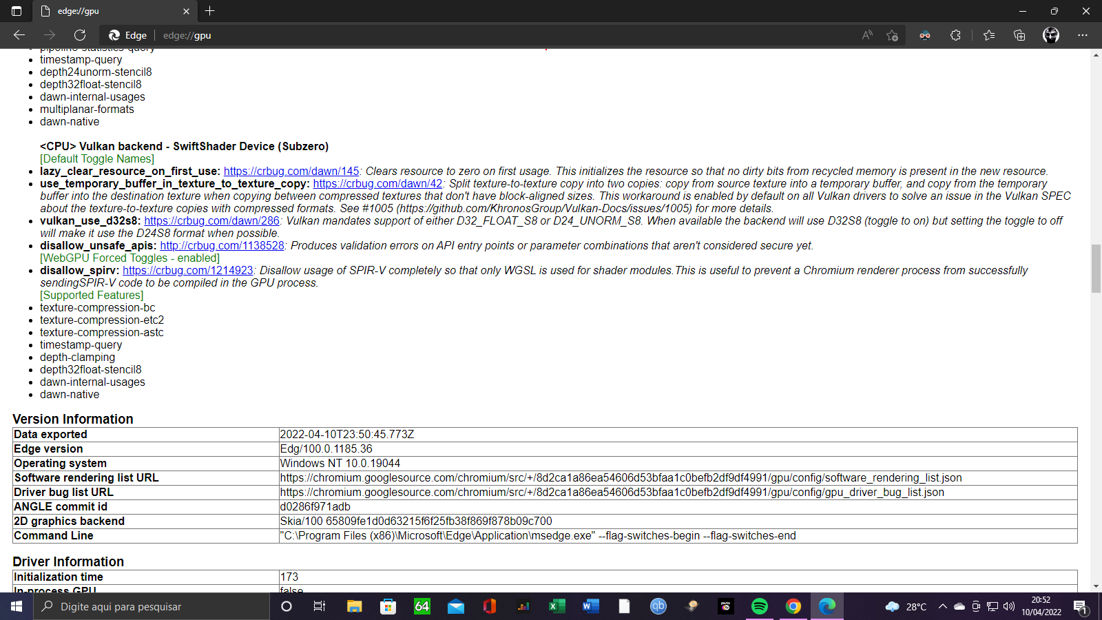

hum. Faz o seguinte: Na barra de endereços do edge digita: edge:gpu e da enter. Ai manda um print dessa tela aqui.

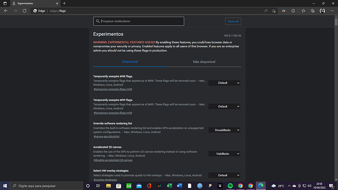

Certo! vi q tem uma opção aí q deveria estar ativa (rasterization).Vamos tentar habilitar ela. Digita agr na barra de endereços edge:flags e na pagina q abrir na busca digita gpu e manda outro print aqui.
tenho que enviar todas as opções?, são muitas
Não! Nesse campo de buscas la em cima (tem uma lupa) digita la GPU ai vc manda um print das flags q achou.

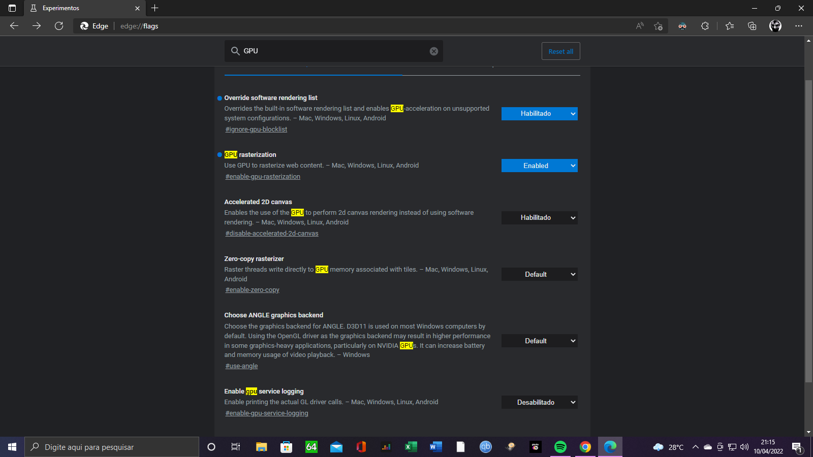

Certo! Coloca agr a primeira opção (Override software rendering list) em enable e a terceira (GPU rasterization) em enable tmb ai vai aparecer um botão azul la em baixo pra vc reiniciar o navegador. Vc reiniciar e a digita novamente edge:gpu e manda o print aqui.
Não está acontecendo mais, poderia me explicar o que ocorreu?
o uso do pc vai ficar mais forçado por ativar essas opções ?
Sim, posso explicar: Primeiramente q bom q resolveu o problema. O Normal seria a rasterização estar ativa por padrão, mas por algum motivo o Edge não ativou essa opção automaticamente. Então ativamos ela pela flag (manualmente).
Não! na verdade por até melhorar (porq deveria esta ativo). Essa opção ativa faz com q a sua GPU rasterize o conteúdo em vez da CPU q é menos eficiente para essa tarefa. Resumindo: O seu uso vai ser normal ou até melhor do q antes.
