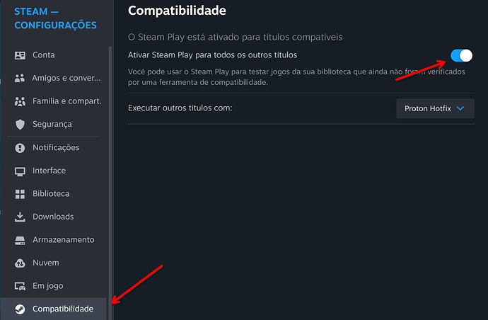

Você precisa ver se essa opção está ativada:
e logo abaixo na opção de escolha da versão do Proton tenho instalado as versões GE-Proton9-26 e a versão GE-Proton9-27:
Lembrando: Como é em ordem alfabética o GE-Proton fica nas últimas opções.

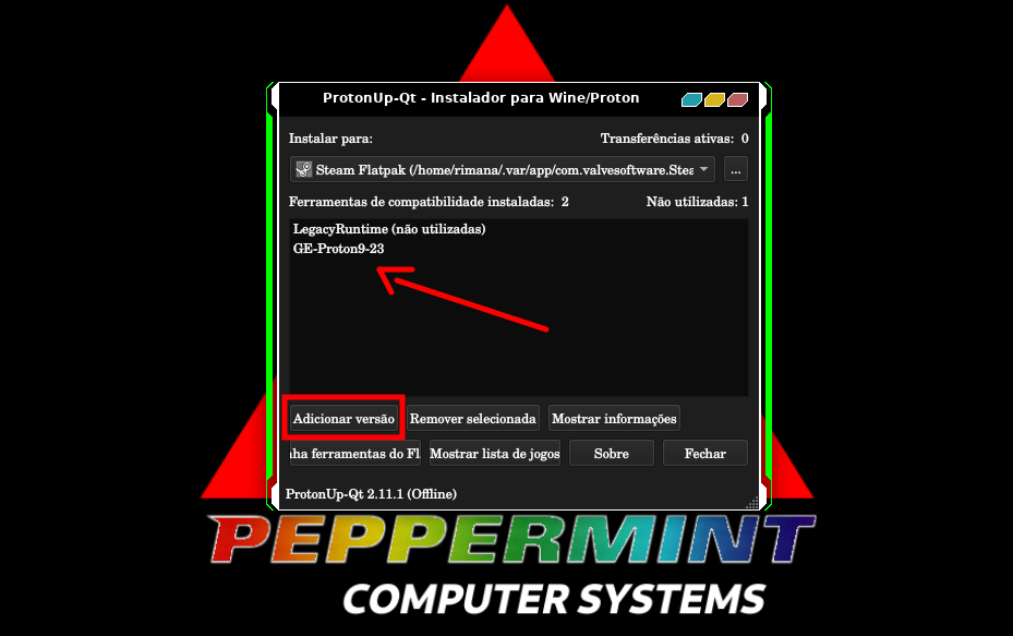

Eu uso o ProtonUP-QT
Para baixar um proton recomenda-se fazer isso com a steam desconectada, após isso você pode iniciar o steam e fazer conforme a galera te indicou que é selecionar o proton desejado e ser feliz.
