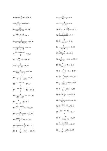

Esse meu software recebeu o nome ‘Gerassoins’ e você entenderá o porquê. Como está escrito no LEIAME do projeto, o Gerassoins é um projeto escrito do zero em Python e, basicamente, ele visa gerar baterias de M equações de N graus. Ou seja, ele pode ser configurado para formular em formato Groff[1] uma quantidade arbitrária de equações e de operações matemáticas, envolvendo uma incógnita X que deve ser descoberta. Além de gerar as equações em um arquivo, o gerassoins guarda em outro as respostas para serem conferidas posteriormente. Haja vista que os arquivos gerados pelo programa respeitam o formato groff, eles podem ser convertidos para pdf, ou outros formatos, pelo comando Groff e podem até mesmo ser impressos. Portanto, aproveite e teste as gerassoins de equassoins[2] do meu programinha.

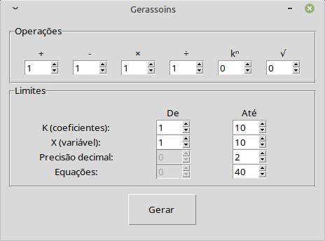

Quando estiver em execução, o programa apresentará ao usuário um menu contendo as configurações ligadas à composição das equações a serem geradas e à sua quantidade por arquivo gerado. Após as configurações desejadas serem feitas, o botão “Gerar” deve ser pressionado para criar na mesma pasta o arquivo de equações e o de respostas.
Se você abrir posteriormente esses arquivos criados durante a execução do programa, verá que eles estão cheios de númeors e de instruções esquisitas. Isso acontece porque eles não são o arquivo final, mas um intermediário legível por outro programa chamado groff, que é capaz de convertê-los em alguns formatos de imagem ou em pdf.
Então, para convertê-los, por exemplo, no formato pdf devemos usar o groff da seguinte maneira:
$ groff -P-pa4 -ms -e -T pdf {nomedoarquivo.ms} > {nomedoarquivo.pdf}
