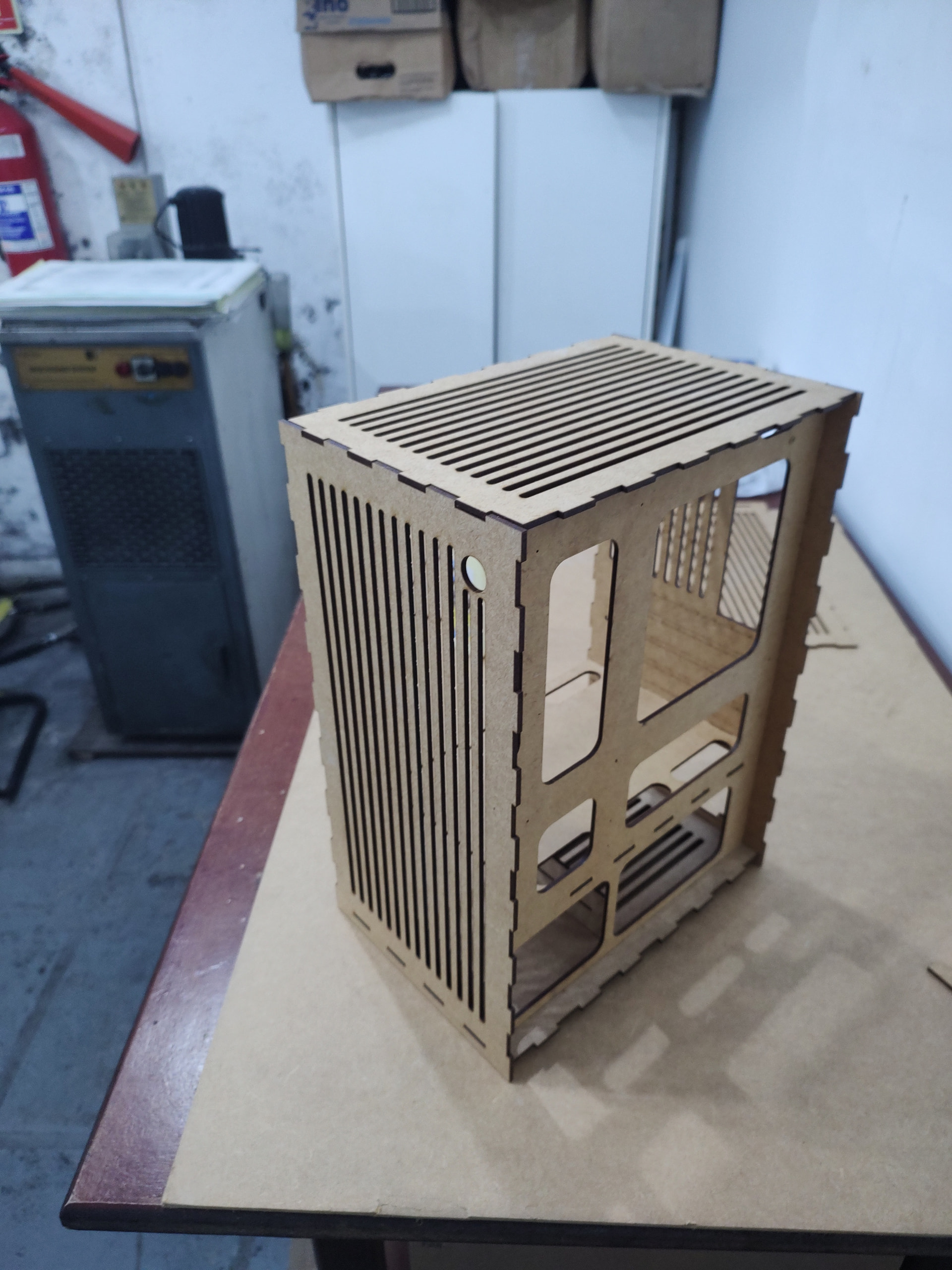

Projetinho de Gabinete em andamento!

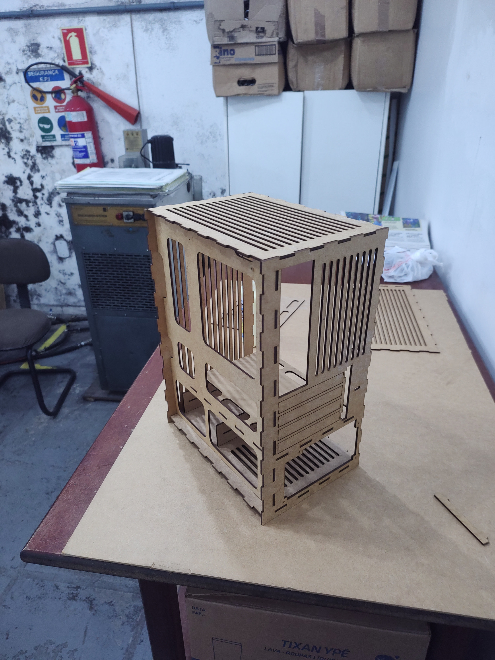

Projetinho que estou fazendo!
Maneiríssimo! Parece um pouco aqueles designs da Fractal e parece que vai ser muito bem ventilado também :slight_smile:
Top!
Se nada der errado e tudo der certo, sim! KKKK

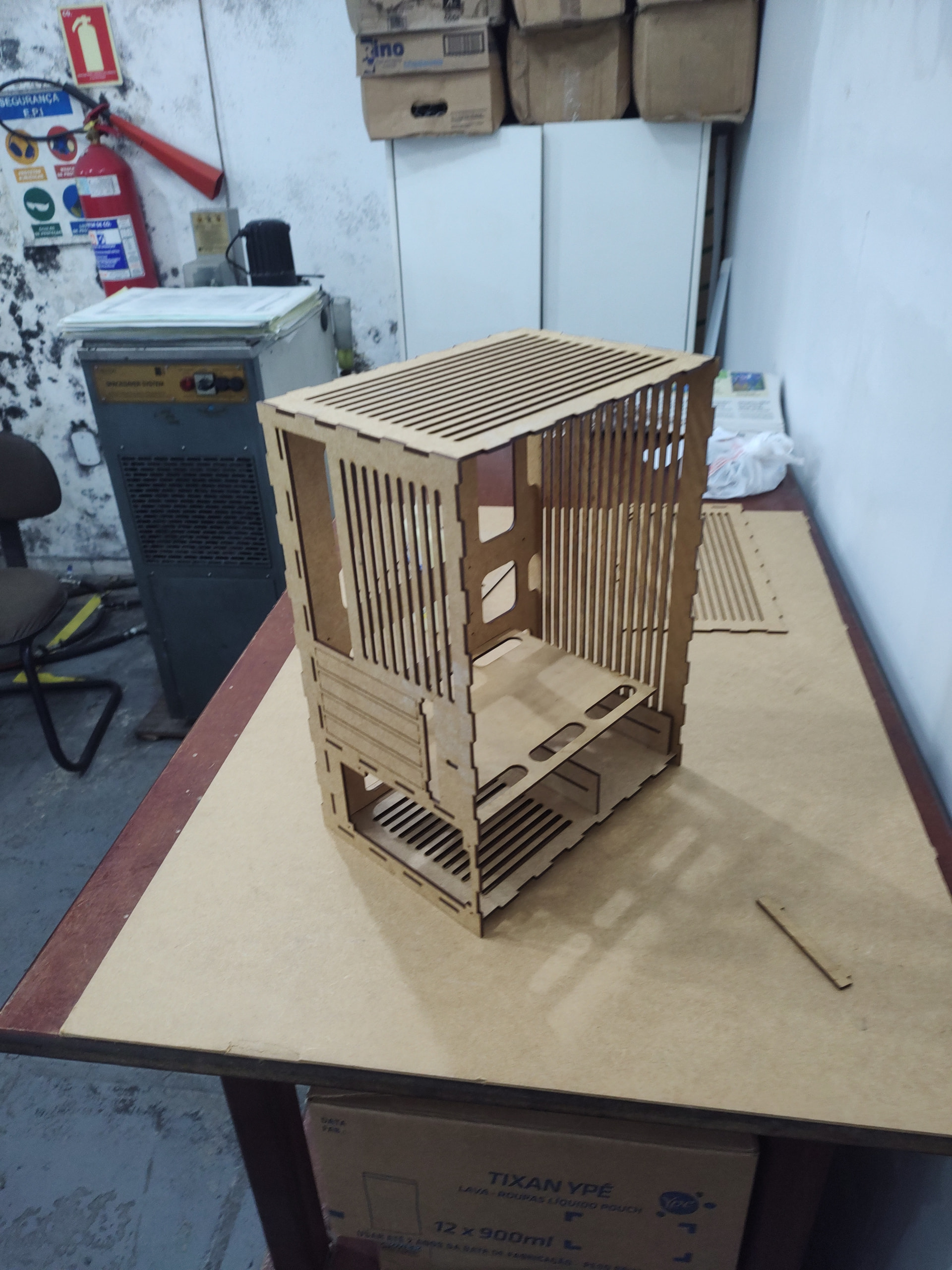

Mas fiz ele pequeno, 26,6x36,6x18,4 / 17,9L, quero ver se coloco ao menos 4 fans de 120mm.
ficou bem firme?
nao para pular em cima, mas comportar as pecas sem mexer muito,

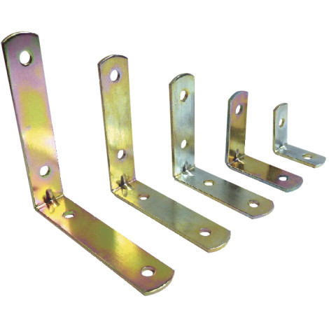

esses L devem dar certo se mexer muito.

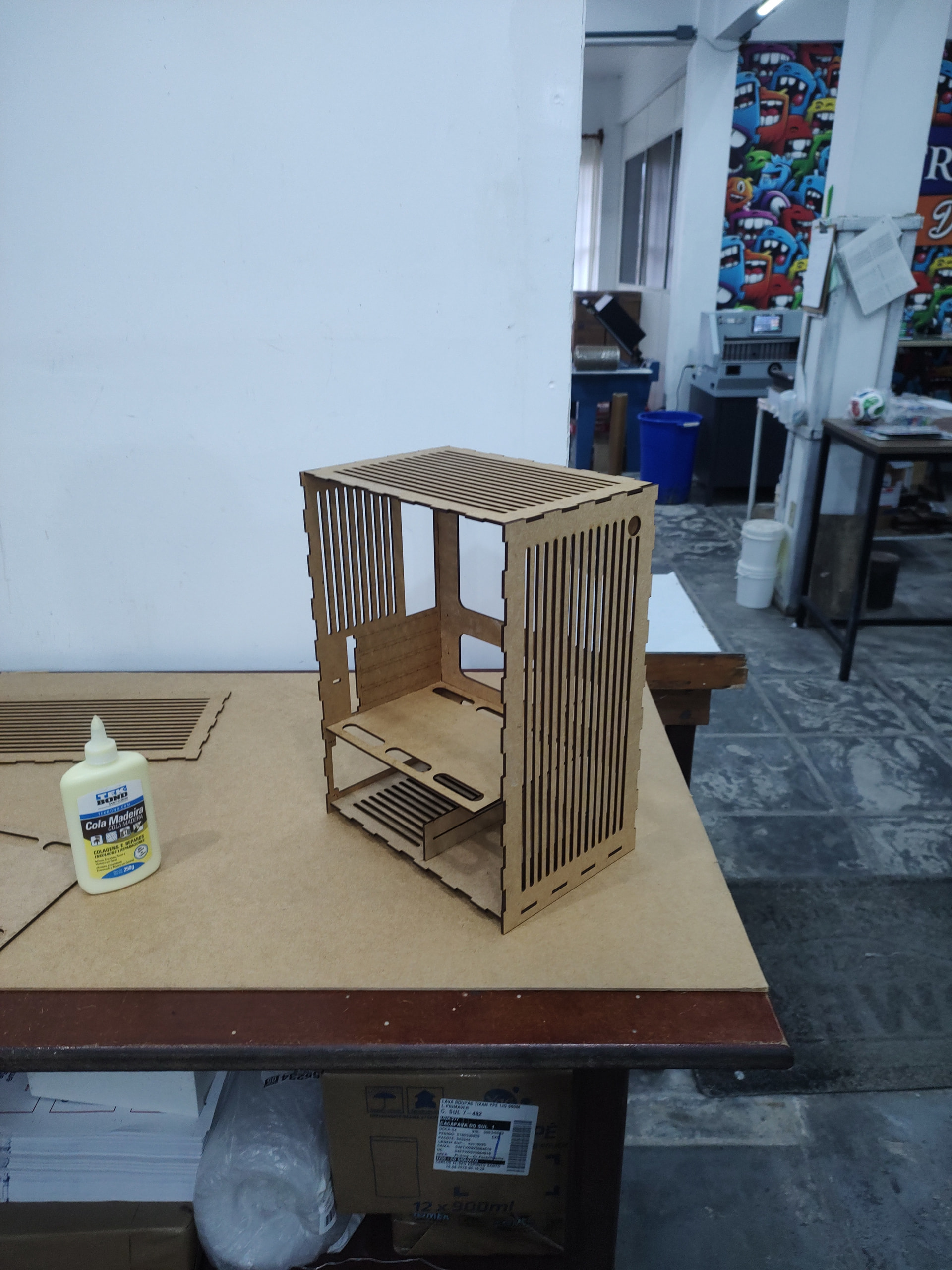

Ficou firme sim, mas vou fazer travas em plástico para dar suporte (Impresso em 3D), e a madeira é de 3mm colado com cola madeira, depois que seca, nunca mais descola.

KKKKKK Eu sei, já mexi com esses materiais, vai ser colado as travas com Super Cola, e as madeiras com cola madeira, e vou por algumas travas para posicionar as ventoinhas direitinho sem ter que passar trabalho.

Vou mandando sim, estou no momento com ele desmontado, e ainda falta as laterais e os reforços, só não decidi como vou fazer as laterais ainda, se vou fazer em acrílico impresso na FlatBad ou madeira com recorte…
