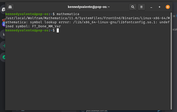

estou com um problema num programa que uso, o software Mathematica. Desde que comecei a utilizar o POP_OS 20.04, eu consigo instalar o software, mas ao iniciar o programa ele não abre.
No terminal, ao tentar abri-lo surge o seguinte erro:
Alguém tem ideia do que possa ser feito?

Symbol lookup error: /usr/lib/libfontconfig.so.1: undefined symbol: FT_Done_MM_Var
Force Mathematica to use the system version of the freetype library.
# cd <INSTALL_DIR>/SystemFiles/Libraries/Linux-x86-64
# mv libfreetype.so.6 libfreetype.so.6.old
Entendi.
No caso, o @kennedyvalente teria que ir para o diretório de instalação
cd /usr/local/Wolfram/Mathematica/11.0/SystemFiles/Libraries/Linux-x86-64
E aí, renomear o arquivo
Pode ser que dê problema de permissão. Nesse caso, o comando seria
sudo mv libfreetype.so.6 libfreetype.so.6.old
