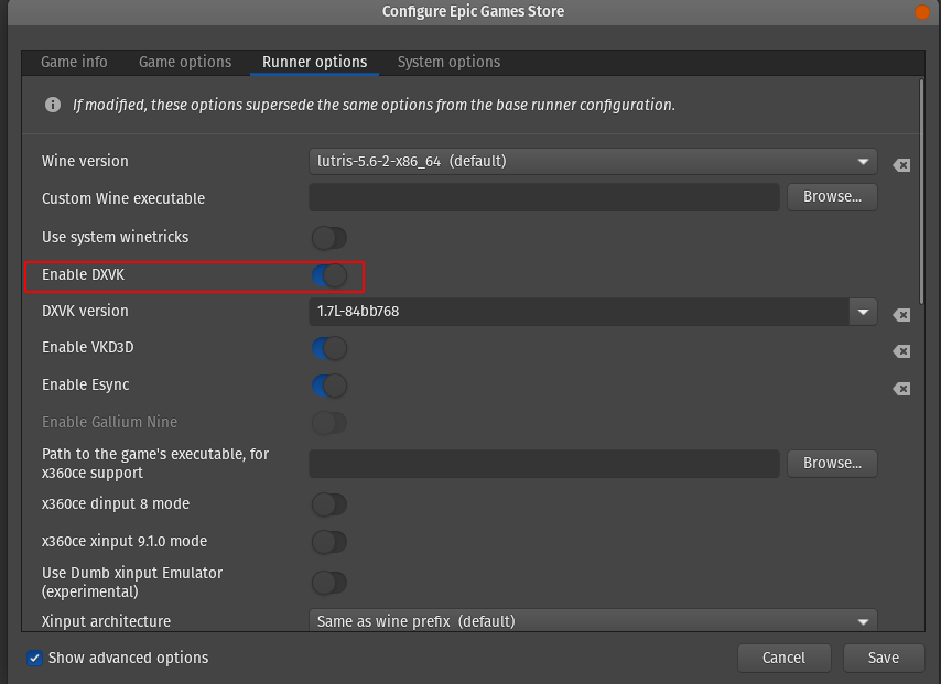

Você pode tentar editar o script para remover a dependência do Vulkan:
Mude dxvk: true para dxvk: false
Depois clique em Test this installer
Talvez tenha que alterar/remover outras coisas do script também. Só não sei dizer se o programa irá rodar bem ou não fazendo isso.

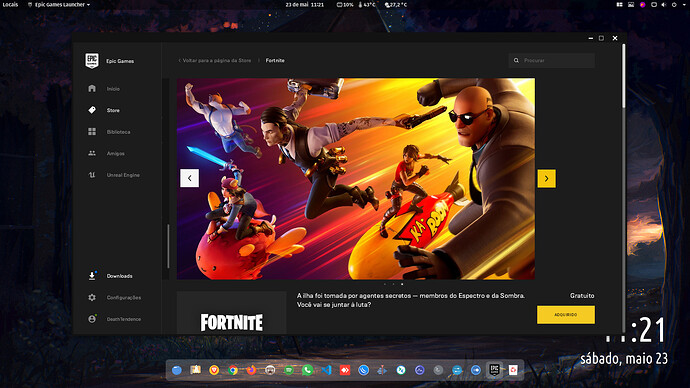

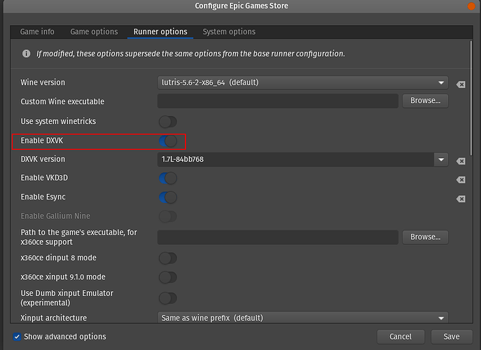

Nem precisei mexer no script, no próprio Lutris eu encontrei a opção para desligar o DXVK
Até chegou numa tela onde não havia chegado.

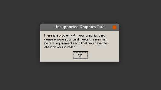

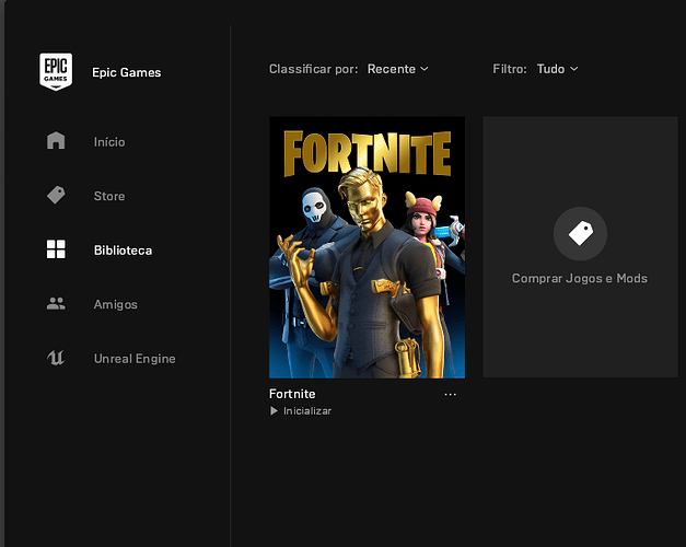

Nada feito galera! Se eu deixo o DXVK ativado recebo uma mensagem de que o Vulkan não está instalado ou não suportado pelo sistema.
Se eu desativo o DXVK a Epic Games abre, consigo clicar no jogo pra rodar mas fica toda vida na tela do launcher… ![]()
