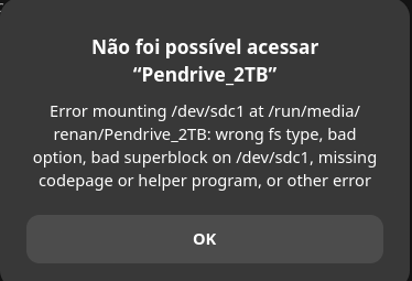

Eu recentemente começei a usar o linux, já configurei e comecei a me acostumar com o sistema, porém eu também comprei um pendrive de 2TB que seria para eu poder guardar nele alguns videos, jogos de emuladores, e outras coisas que ocupam muito espaço, porém quando eu tento instalar jogos leves da steam no pendrive ocorrerem erros ou a steam não detecta o pendrive.
Lendo na internet eu descobri que poderia ser porque a steam trabalha melhor com a partição ext4, porém eu tentei diversas vezes formatar o pendrive sem sucesso, até troquei o programa “discos” do GNOME pelo GParted e após tentar formatar o pendrive para ext4 duas vezes funcionou na segunda, porém dava erro na hora de montar o disco
pesquisei na internet mais um pouco para ver como eu poderia ver o log do erro de alguma forma e obtive isso do terminal

Isso aqui me chamou a atenção, você poderia detalhar o modelo deste pendriver, pq eu acho que ele é falso por essa quantidade de armazenamento
Pior que não, antes da formatação funcionava perfeitamente tanto no pc quando no celular usando um adaptador e o espaço de armazenamento dele realmente chega perto dos 2TB (exatamente 1,9 TB) o unico motivo de eu ter formatado ele é por que eu realmente queria poder instalar jogos da steam nele
as outras linhas de codigo funciona, essa retorna o mesmo erro de antes

mesma mensagem de erro, chequei os diretorios para ver se esta tudo certo e sim os diretorios e arquivos existem
Manda a saída do comando:
sudo fdisk -l /dev/sdc

Achei alguma coisa…
Creio que isso vau ajudar:
Linux Creating a Partition Size Larger Than 2TB
Eu fiz isso e deu certo, nem acreditei, instalei e joguei o balatro que ta na minha steam pelo pendrive
