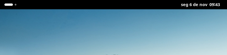

Coloquei “versão 2023” porque em todos os fóruns só vejo relatos desse problema como não-solucionado. Hoje logo cedo instalei atualizações, entre elas a do gnome extensions, e depois disso o Dash to Dock não abriu mais. Já reinstalei e nada. No print, no canto superior esquerdo, mostra também um erro, pois ali é onde fica o botão “Atividades”, e só aparece uma forma. Vi que em 2020, o @Rodrigo_Chile passou por isso e o post dele ainda está em aberto aqui. Se estiver por aqui ainda, dá uma força =D e se aconteceu com mais alguém (ou se sabem resolver), podem compartilhar a solução? Agradeço desde já.
Na verdade onde havia o botão atividade agora é assim, visto que este é o novo Gnome 45.

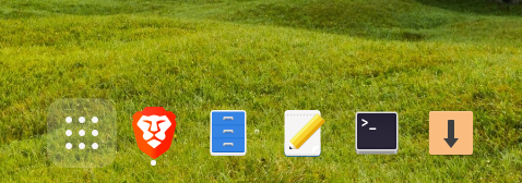

Ele aparece, porém eu clico em cima e a bandeja com os aplicativos não abre. O ícone fica marcado, indicando que cliquei em cima, mas não abre.
Captura de tela de 2023-11-06 10-23-44
Esta acontecendo com todos os aplicativos ou apenas com o Brave?
No caso são os pontos ao lado do Brave.
Tente abrir pelo atalho do teclado para ver se consegue abrir.
Botão do Windows + A
Caso abrir, o problema é no Dash to Dock, senão abrir é problema no Gnome.
Caramba, muito obrigado, abriu. Então o problema é no Dash to Dock mesmo. Existe alguma forma de instalar uma versão anterior dele? Eu procurei por isso e não encontrei.
